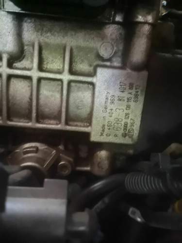

Ich habe vor 2 Jahren eine generalüberholte Orginal Pumpe in meinen A4 B5 AFN eingebaut. Da ich nun 0,232 Düsen und einen Hybrid Lader mit 1,6 Bar Ladedruck Fahre, kommt die Pumpe unter Vollast spürbar an ihre Grenzen. Da ich auf keinen Fall so eine Frankensteinpumpe öffnen und so einen Ebay 11er Kolben einbauen will, möchte ich eine Pumpe einbauen (auch wieder General überholt oder neu) die ab Werk schon mehr Sprit fördert.
Ich hab gehört, dass die Pumpe vom ALH Automatik (90 PS?) standardmäßig einen 11er Kolben - statt einem 10er wie mein AFN drinnen hat. Stimmt das ? Und kann ich die benannte ALH Pumpe in meinen AFN ohne größere Umbaumaßnahmen einbauen?

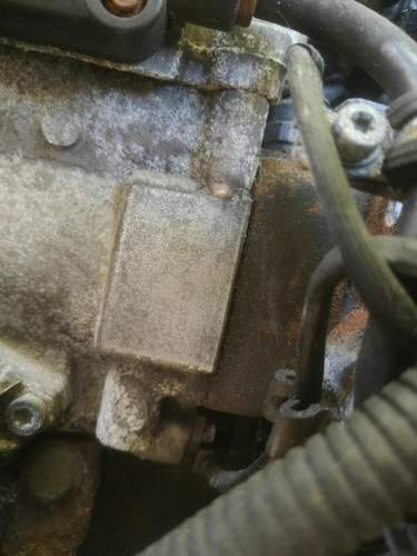

Hab von einem Bekannten einen 97er AFN Automatik bekommen.
Da bei meinem 99er AVG Schaltwagen die Dieselpumpe undicht ist, würde ich diese gern durch jene von dem Automatik AFN ersetzen.
Kann mir vielleicht jemand sagen ob der Förderkolben von der Automatik Dieselpumpe größer ist als der von meinem Schaltwagen?
Danke
Hat die ESP denn die selbe Teilenummer?
