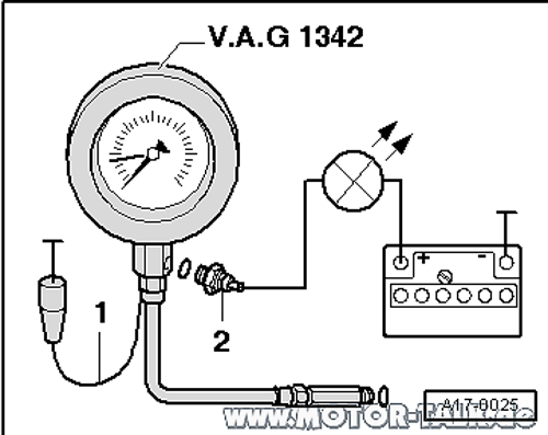

Bin neu hier und habe ein dringendes Problem mit meinem Audi A4 B6 1.8T (150PS) BJ.2001. Das Auto stand 4 Tage ohne bewegung (davor alles in Ordung), als ich dann das erste mal wieder los gefahren bin kam sofort die Öldrucklampe im Kombieinstrument, bin dann sofort wieder zurück und habe mal den Fehlerspeicher ausgelesen, ohne Erfolg. Da ich vor geraumer Zeit schonmal Probleme mit dem Öldruck hatte und viele Teile (Ölpumpe, Ölsieb...) erneuert habe, schloss ich einen zu niedrigen Öldruck aus. Dann habe ich den Öldruckschalter in Verdacht gehabt und daraufhin den Stecker abgezogen und das Massesignal zum Kombieinstrument überprüft (Öldruchschalter war in Ordnung). Da die Lampe nur bei ca. 2000 Umdrehungen angeht kann es ja auch keine Kabelunterbrechung sein. Also Kombieinstrument ausgebaut und zum Überprüfen eingeschickt. Leider kam heute die Nachricht das es in Ordnung ist. Nun meine Frage : jemand schonmal ein ähnliches Problem gehabt und hat vielleicht ein paar Tips für mich ?

Den Öldruck mit einem Manometer prüfen.
Warmer Motor:
Öldruck bei 2000/min: mind. 1,3 bar.
Öldruck bei 3500/min: mind. 3,5 … 4,5 bar.

Wie hoch der Öldruck wirklich ist geht nur mit einem Manometer.
Den Öldruckschalter kann man auch mit einer Prüflampe prüfen!
Das Manometer mal wegdenken.
Bei 1,2 … 1,6 bar Überdruck muss die Leuchtdiode aufleuchten.
Ja hab ich mit einer Prüflampe gemacht aber wenn der öldruck nicht stimmt würde er ja kein Masse leiten und somit würde die Lampe im kombiinstrument angehen aber da er bei jeder Drehzahl Massesignal gibt kann der öldruck nur in Ordnung sein.
