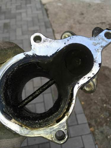

Hi Leute,
habe jetzt ein neues Problem.
Ist mir heute morgen erst aufgefallen, mein Motor macht ähnliche Geräusche wie in diesem Video:
https://youtu.be/e9qLiU4AD-E
Passiert nur im Stand, sobald ich Gas gebe ist das Geräusch weg.
Kann jemand anhand vom Geräusch feststellen, woran das liegt?
KM: 229tkm

Und die Drehzahl schwankt auch so?
Drosselklappe, AGR wären hier meine Kandidaten.
Ne, die Drehzahl ist konstant.
Drosselklappe ist vielleicht einen halben Monat alt und AGR habe ich erst vor 2 Wochen mal komplett durchgespült und getrocknet..
Wenn es hilft: ab und zu will der Bock schier "garnicht" anspringen (nach 2-3 Sekunden erst) und manchmal geht das ganz normal..

EDIT: Mittlerweile leuchtet auch eine Abgaskontrollleuchte, ich lese das heute Abend mal aus..
Das letzte Mal als die geleuchtet hat lags an der Drosselklappe, aber die wurde wie gesagt vor nem Monat oder so von Audi neu eingebaut, also eine ganz neue original von Audi.
Das Geräusch besteht anscheinend auch wenn ich im Stand Gas gebe..
Gerade den Fehlerspeicher ausgelesen:
2 Fehlercodes gefunden:
001025 - Abgasrückführungssystem
P0401 - 006 - Durchsatz zu klein - Sporadisch - Warnleuchte EIN

Hab solche Geräusche noch nie gehört beim 2.0 TDI. Hast du mal den Flachriemen beobachtet, ob der "rund" läuft? Ansonsten einfach mal das AGR Ventil reinigen, schaden tut's nicht. ;) Dann geht auch der Fehler weg. :)

Stimmt, AGR Ventil kann ich mir mal vornehmen, dauert ja eh nicht so lange.
Und den AGR-Kühler hatte ich ja sowieso vor 2 Wochen gereinigt :D

Ja, also wenn man den AGR-Kühler reinigt, sollte man natürlich auch das ganze System reinigen. Sonst ist das ja quasi zwecklos. ;) Ist natürlich auch möglich, dass das AGR mechanisch nicht mehr in Ordnung ist.
Flachriemen ist das, was früher der Keilriemen war, also Nebenaggregate-Riemen oder Keilrippenriemen genannt.
Kann natürlich sein, dass irgend eine Spannrolle oder Umlenkrolle einen Lagerschaden hat. Ich würde das in der Werkstatt des Vertrauens mal prüfen lassen. Nicht dass dir kurz vorm Zahnriemenwechsel der Motor hopps geht, weil das Ding reißt.
Kann natürlich auch sein, dass es vielleicht von einer "flatternden" Abstellklappe (Drosselklappe) kommt (sitzt vor dem AGR). Die auch mal prüfen und etwas reinigen. Vielleicht entdeckst du Spiel in der Abstellklappe, das da nicht sein soll. Dann wäre wahrscheinlich der Stellmotor der Abstellklappe Schuld.

Ich würde mal den Flachriemen abnehmen, um den Trieb einfach auszuschließen. Umlenkrollen, Spanner, Riemenräder der Aggregate, Lima-Freilauf hängt ja alles an dem Trieb mit dran.
Vielleicht auch den ZR-Wechsel gleich vorziehen?
Wäre auf jeden fall mal vernünftig.. Ich reinige am Wochenende aber erstmal das AGR-Ventil, vielleicht liegt es ja daran..
Glaube aber auch eher, dass es in Richtung Riemen gehen wird. Ist ja ein recht rhythmisches Geräusch, eventuell ein Riemen der an einer Seite keinen Zahn mehr hat oder eben eine Rolle?
Klingt plausibel, ich ziehe aber trotzdem mal die AGR-Reinigung vor. Vielleicht sogar heute nach der Arbeit direkt.
