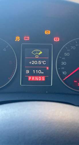

Guten Tag,
mein Audi macht öfters Probleme beim anmachen. Dabei sieht es immer wie auf dem Bild aus wenn nur die Zündung eingeschaltet ist, drehe ich weiter probiert er die ganze Zeit zu starten, tut es allerdings kaum.
Teilweise geht der Motor auch kurz nach dem anfahren in der Fahrt aus, noch nie nach mehr als 60 Sekunden passiert.
Meine Werkstatt Leute haben keine Ahnung wo das Problem liegt, vlt weiß es ja einer von euch.
Fehleranzeige

Ohne Fahrzeugdaten und Fehlerspeicherauszug kann ich nix sagen, außer dass du bald tanken und dein Wischwasser auffüllen musst.
Falls du Hilfe zum Fehlerspeicher auslesen benötigst, in meiner Signatur ist die VCDS-Nutzerkarte verlinkt.
Wir wissen ja nicht einmal, ob es ein Diesel ist oder nicht.

Oh sorry, bin grad nur voll überfordert weil er nicht anspringt.
Ist ein 3.0 TDI, aus dem Jahre 2006.
Das mit dem Tanken & Wischwasser ist mir auch schon aufgefallen, sollte allerdings nicht daran liegen.??
Wenn deine Werkstatt bisher noch nicht den Fehlerspeicher ausgelesen hat, um eine Fährte zu finden, solltest du dringend die Werkstatt wechseln. Das ist nämlich allgemein der erste Schritt, den eine Werkstatt wählen sollte.
Dass es ein 3.0 V6 TDI ist, bringt uns erstmal nicht weiter. Wir wissen jetzt aber immerhin, dass er eine Wandlerautomatik hat.
und wenn ich es richtig sehe: Getriebenotlauf !
Wie lange musst Du im Schnitt orgeln, bis er anspringt?
Mache doch erstmal den Tank richtig voll und gucke, ob das Startverhalten dann besser wird.
Der Lambdasondenfehler ist erstmal weniger wichtig, also hier ist keine Ursache für das Startproblem zu sehen.

Wenn er mal läuft, dann lies doch mal die Werte aus dem Motorsteuergerät aus:
MWB 13 und 14 komplett im Standgas
MWB 72...77 Zündung an genügt hier
MWB 102 und 104 im Standgas

Also er glüht ja nichtwirklivj vor, wusste nicht wie ich das genau sagen soll, er steht dann halt mit Zündung an erstmal bissl rum meint ich.
Also wenn er startet nur sehr selten mit Widerwillen, meistens schnell & ordentlich klingend.
Hab mich für morgen mit jemanden verabredet der es nochmal auslesen lassen kann & dann werden wir mal sehen.
Wenn die Vorglühleuchte aus ist ("Glühspirale"), glüht er nicht mehr. Eigentlich dürfte die Spirale bei den momentanen Außentemperaturen noch gar nicht wirklich großartig zu sehen sein, außer ganz kurz. Das Rumstehen mit Zündung an bringt nix, außer dass es dir die Batterie leer zieht. Also auslesen lassen und sehen, was drin steht.
@Andy B7 schrieb am 23. Oktober 2022 um 00:35:29 Uhr:
Das stimmt leider so nicht. Vorglühen tut er bei 12 Grad für knapp 3 Sekunden. Kann man mit VCDS auslesen.
Die Anzeige im KI geht ansich nur 1x kurz an, um dann aus zu bleiben.
Normal sollte der auch nachglühen. Also Glühwendel aus bedeutet Motor startbereit und nicht Vorglühanlage aus. Außerdem glüht er auch bei kaltem Motor, wenn man beschleunigt. Alles für die Reduzierung des Schadstoffausstoßes. Neuere Diesel glühen meist schon beim Türöffnen vor, und verkürzen damit die Vorglühzeit.
Also...das Alter hat nichts damit zu tun. Meiner stand jetzt seit Anfang Juli weil ich im Somner mit dem Cabrio fahre. Schlüssel rum und er lief.
Wenn im Fehlerspeichrr nichts drin ist, mach erstmal den Tank voll...es könnte ? sein das die Pumpe Luft zieht. Wenn er nicht fährt nimm Kanister. Kurzum mach mindestens 20 ltr. Diesel rein. Macht er immer noch Zicken...wann wurde der Kraftstoff Filter gewechselt?
Für mich hört sich das an als ob er keinen Diesel kriegt.
