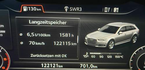

Verbrauch & Effizienz
Zunächst zum Ölverbrauch, dieser war auf die ersten Zehntausendkilometer höher als dann in der darauffolgenden Zeit. Während ich bei den ersten Serviceintervallen ca. 500-600ml Öl nachfüllen musste, war es bei den letzten zwei Serviceintervallen gar nicht mehr nötig. Ich konnte über den Bordcomputer zwar sehen, dass der Ölstand etwas runtergegangen ist und Verbrauch da war, ein Nachfüllen war aber nicht nötig.
Dank des großen Tanks hatte ich auch den größeren AdBlue-Tank, sodass auch hier nur 2-3 Male über die gesamte Laufzeit nachgetankt werden musste, ansonsten wurde das beim Service ja auch gemacht.
Nun zum eigentlichen Spritverbrauch, wie man am Text vielleicht schon sehen konnte, habe ich den Wagen auf der Autobahn und auch sonst stets flott bewegt. Wo es die Verhältnisse zugelassen haben, lag ich meistens bei 180 – 200 km/h, auf besonders freien Strecken aber gerne auch drüber. So habe ich viele Strecken mit Durchschnittsgeschwindigkeiten von 135 – 150 km/h zurückgelegt. Meinen Langzeitspeicher habe ich dabei seit Auslieferung nie genullt und lag in dieser Zeit zwischen 5,8 – 6,8 Liter, die Verbrauchsangaben des BC waren dabei auf den Zehntel genau richtig.
Aktuell ist durch Corona die Durchschnittsgeschwindigkeit meines BC gesunken, ich lag normalerweise meist bei 80-85 km/h, gleichzeitig ist der Verbrauch aber gestiegen und steht aktuell bei 6,8L, s. dazu das anhängende Foto in der Fotogalerie.
Ich denke für mein Fahrprofil ist das ein absolut positiver und effizienter Verbrauch. Wer vorausschauend fährt und nicht dauernd Kick-Down gibt, kann durchaus 6-7 Liter Verbräuche erreichen und trotzdem auf der Autobahn mit Geschwindigkeiten von 180-200 km/h fahren, der lang übersetzte 7. Gang hat hier sicher einen positiven Effekt.
Gleichzeitig ist meine bessere Hälfte den Wagen auch öfter mit 4-Liter-Schnitten gefahren und ich hatte auch wenige Male eine 3 vor dem Komma. Entsprechend bin ich von dem Verbrauch meines 2.0 TDI sehr positiv beeindruckt und bin umso enttäuschter von dem aktuellen Kurs unserer Politik und Autobauer was moderne und sehr effiziente Dieselmotoren angeht, aber das ist eine andere Geschichte…
