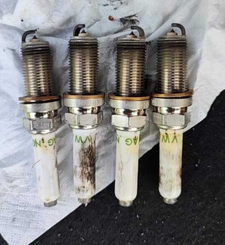

ich habe vor einem Jahr ungefähr den A4 G-Tron gekauft und hatte innerhalb der Garantie noch Riefen im Zylinder/Kolben. Der Motor wurde daraufhin komplett getauscht.
Einige Zeit nachdem ich den neuen Motor bekommen habe, sind vereinzelt Zündaussetzer aufgetreten. Am Anfang nur gaaaanz selten, inzwischen kann ich aber durch die vielen Zündaussetzer auch ganz einfach die Motorkontrollleuchte provozieren indem ich absichtlich untertourig fahre. Sobald ich im Sportmodus oder absichtlich hochtourig fahre, kommen die Aussetzer nicht mehr so häufig bis gar nicht mehr.
Laut Werkstatt kommt die MKL sobald man 60 Zündaussetzer innerhalb kürzester Zeit hat.
Nebenbei funktioniert seit dem neuen Motor auch die StartStop-Automatik nicht mehr.
Fehler hat er laut Werkstatt keine... :confused:
Ich habe bereits selber die Zündkerzen getauscht. Die alten Zündkerzen sahen oben weiß aus, was wohl auf eine zu magere Verbrennung hindeutet? Zündaussetzer waren dann erstmal weg, kamen aber nach einer Woche langsam wieder, diesmal aber schneller als nach dem neuen Motor.
Meine nächste Idee wäre gewesen, die Injektoren zu reinigen. Im Internet habe ich allerdings kein Video oder Anleitung dazu gefunden, ich als Laie tue mir schwer, überhaupt die Injektoren zu identifizieren :D
Hat jemand vielleicht noch einen ganz anderen Tip oder kann mir sagen, wo die Injektoren verbaut sind und wie ich diese reinige?

Zündkerzen

Hallo Stefan,
gucke mal unter myaudi.com in Deinen Servicedaten, ob da die Aktion 26N7 eingetragen ist. Das müsste das Softwareupdate sein, welches wegen der Zündaussetzer beim g-tron gekommen ist.
Kann man vermutlich nicht selbst machen. Musst Du in die Werkstatt zu Audi.
Gruß Dirk.

Themenstarteram 4. August 2023 um 8:08
Update:
Die Werkstatt hat den Wagen bei Fahrt ausgelesen und konnte Zündaussetzer in Zylinder 1+4 feststellen, dann haben sie die Zündspulen gewechselt auf 2+3, dann waren die Aussetzer dort zu diagnostizieren.
Somit wurden jetzt einfach zwei Zündspulen gewechselt , die Zündaussetzer sind erstmal wieder weg..
to be continued , oder hoffentlich nicht :)
Never ending Story. Good luck weiterhin und vielen Dank für die Updates. Das der gtron sehr empfindlich mit Zündspulen und Kerzen ist, weiß man aber schon länger. Warum die Werkstatt das jetzt erst prüft, erschließt sich mir nicht.
Gruß Dirk.

Für das Erdgas gibt es vier Gaseinblasventile. Die sieht man von oben. Davor ist noch eine Edelstahl Gasverteilerleiste. Die Ventile blasen direkt in den Ansaugkrümmer rein. Unter diesem sind die vier Benzin Einspritzventile.

Ich drücke dir auch die Daumen. Bin gespannt ob es dabei bleibt, weil bei meinem wandern die Zündaussetzer ständig. Bei mir ist so gut wie alles neu:
- Auslassventile Federn unterlegt (TPI Zündaussetzer).
- Zündkerzen erneuert
- Zündspulen erneuert
- Lambdasonde vor und nach Kat erneuert
- Kat erneuert (Innen gebrochen)
Wie viel KM Laufleistung hast du? Ich bin bei fast 200tkm.
Also bei mir waren es erstmal zwei Gaseinblasventile. Es sieht sehr gut aus bis jetzt.
