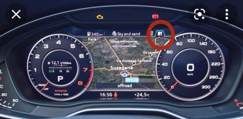

Hallo Freunde,
bei meinen Audi A4 BJ 2016 mit Virtual Cockpit befindet sich kein Navi.. Also wenn man am Virtual Cockpit durch die Menüs geht, kommt nach dem Handyzeichen sofort wieder die Fahrzeugübersicht und kein Navi (das am Bild rot eingekreiste ist nicht zu sehen)!
Wie kann ich das einstellen??
Liebe Grüße
Navi VC

Linke Seite am Lenkrad
die linke taste drucken neben das Drehrad, so kommt man in das menu sieche Foto
ich habe das normale KI musste bei VC auch so sein
mufu plus muss man haben sonst geht das nicht

Mal so blöd gefragt: hast du denn ein Navi? Der Bildschirm ist in jedem A4 drin, man konnte den auch ohne Navi bestellen.
Virtual Cockpit gab's doch nur mit dem großen Navi...?
...also sollte im Normalfall ein Navi vorhanden sein...

Da Fehlt das Navi Zeichen.. das Foto ist jetzt von meinem Audi!
Navi
Virtual Cockpit schaut anders aus
Was soll da anders aussehen, bis auf die fehlende Registerkarte oben?
Wurde das VC nachgerüstet oder ist es original? Wurde was codiert? Seit wann ist die Registerkarte für's Navi weg?
@spuerer zum FL sieht es anders aus. :D
@GTI_USER Das ist ein VC. Man merkt auch, das die Zeiger nicht analog sind.
O.K., bei meinem Fahrzeug schaut's etwas anders aus

--> Hast du schon einmal die View Taste am Lenkrad betätigt
:D:confused:
@ThomasTimbo
öffnet sich das Navi im MMI an sich?
Ja, mit der View Taste kommt die alternative 2. Ansicht
Ach so, das ist ein Layout für die S/RS Modelle.

@8V17 Ja das Navi öffnet am Bildschirm normal. Auch die Zielführung klappt wunderbar. Alles ist original verbaut..
Kants du ein Foto von dein Lenkrad machen
oder ist bei VC MUFU plus Standard?
Ich bin der Meinung bei VC, ohne MUFU plus fehlt auch die Registerkarte rechts
weil er damit nicht anfangen kann
oder es würde doch etwas codiert
hast du das AUTO neu gekauft 2016 oder später gebraucht
bei VC ist Mufu Plus Vorraussetzung wenn ich mich nicht täusche...
