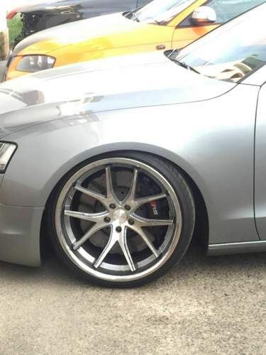

Ich sage Nein, kommt aber auf deine Fahrweise an. Bin vor dem Umbau auf RS5 bei mir einen S5 SB gefahren, war nicht wirklich ein tolles Erlebniss, bzw. ein sehr kleiner Unterschied. Wenn man eine S5 Anlage geschenkt bekommt, klar, dann wuede ich es auch machen. Aber kaufen nie. Dann lieber gleich richtig und mit Stahlflexleitungen (egal obs S5 oder RS5 [8-Kolben], V-MAXX [4-Koleb],etc wird).
Infos zum Bremsenumbau findet in den FAQ, sowohl S5 also auch RS5.

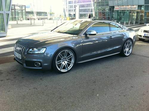

Bilder von der RS Anlage hier
