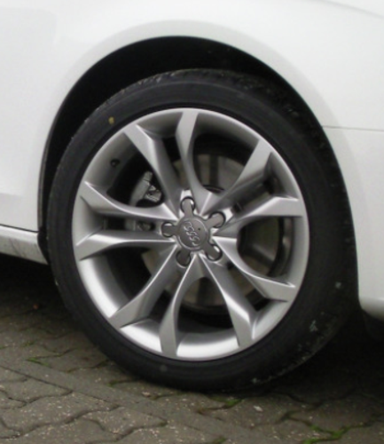

Ich habe eine frage an euch Fachleuten.
Habe schöne Audi A5 Felgen gesehen (8T0601025G) die ich gerne an meinem Audi A6 4F 3.0 tdi montieren möchte.
Hier die Angaben:
Zollgröße: 20 Zoll
Felgenbreite: 9 J
Einpresstiefe (ET): 29
9JX20H2ET29
Passen diese Felgen auf dem A6? Oder ist die Einpresstiefe zu klein?
Vielen Dank im Voraus für Eure Unterstützung.
Grüsse aus der kalten Schweiz....
A5-felge
14 Antworten
ET dürfte nicht passen

Danke für die prompte Antwort.
Welchen ET brauche ich?
Hier kannst du ausrechnen, wie sich das mit der ET verhällt:
Einpresstiefe-Rechner
Ich würde mal sagen, dass alles unter +20mm kein Problem ist. Alles andere müsste man ausprobieren. Zudem spielt es eine Rolle was für ein Fahrwerk verbaut ist.
Dann müssten diese aber passen! oder nicht?

Also ich fahre 18x8.5 ET43 -> laut Rechner macht das bei den A5-Felgen +27mm
Zum einen sind das afaik 20 mm,
aber zum anderen ist es vollkommen Wurst on 20 oder 18 Zoll wenn es nur darum geht die ET zu berechnen bzw. zu bewerten, da die Zoll Breite absolut angegeben wird, genauso wie die ET.
Und die A5 Felge hat den gleichen Versatz in Relation zu 8,5 43 wie die ET 36 bei der 9,5 vom RS6, heisst, wird evtl hinten eng werden.
Nicht zu vergessen unser alter Freund die Traglast, und du mussst schaun on der Zentrierring verbreitert, was er afaik nur andersrum tut, also wenn du den kleinen a6 auf den großen a5 adaptieren willst, da kommen nochmal 40mm pro Achse hinzu

Zentrierringe sind genau andersherum: DIe Radnabe des A5 und der neueren Modelle sind auf 66,5 mm Durchmesser getauscht worden und die des A6 liegt bei 57,1 mm glaube ich. Also kommen für ihn keine 40 mm hinzu; der Zentrierring wird einfach nur in die Felge gesteckt und dann paßt es optimal/zentriert auf die Nabe.
