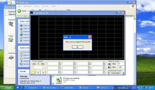

Übrigens: zu VAG-COM und bestimmt auch zu VCDS ist ein Tool dabei, das sich VAG-Scope nennt, damit kann man die CSV-Datei laden und grafisch darstellen. Ist manchmal ganz nützlich, man muss nur die Skalen vernünftig einstellen.
EDIT: wenn man weiß dass Excel auch CSV-Dateien verarbeiten kann, ist es keine große Sache. :)
Original geschrieben von willywacken
Tja...wenn ich mal Sollwerte für den Benziner finden würde, wäre ich ganz froh drüber.
Das hab ich auch versucht, aber VCDS light (mit dem hab ich aufgezeichnet) sagt immer "das ist keine original VCDS datei". lol
