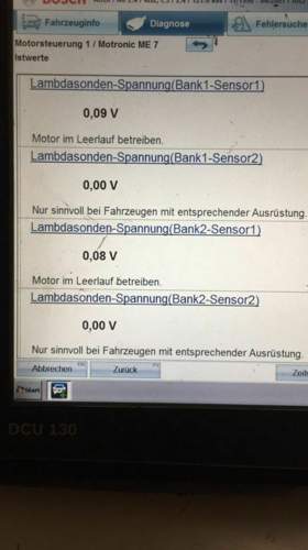

Von was für einem unterschied vom spritverbrauch reden wir wen die werte der lambdasonden 0,2 - 0,7 unterschied?

Themenstarteram 21. Januar 2017 um 1:05
Ich habe mal die werte der sonden auslesen lassen kann mit villeicht jemand was zu den werten sagen ob die so richtig sind?
Der motor war natürlich schon warm gefahren und die werte sind alle im standgas gemessen worden!
