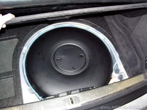

Original geschrieben von kursat82
der ist von 2003 und der passt genau da rein
also 48 l netto
Ja, natürlich paßt der 48l-Tank in deine Radmulde, ohne den Kofferraum anzuheben. Mein Schlüsselbund paßt ja auch in meinen (auch A6 2.4), Eine Salami paßt auch in den Hausflur.
Sorry, Kursat, ich weiß du hast schon vor Jahren meine ätzenden Beiträge zum Thema Tankgröße gelesen. Daß du dir dennoch so eine 48l-Seifenschachtel hast reinpflastern lassen, kann ich mit normalem Verstand nicht mehr erklären. Aha, "die Jungs in Mühlheim" - naja, "gut" wird bei mir anders geschrieben, besonders, wenn in die Mulde ein 72l Tank (auch ohne anzuheben) reinpaßt. :mad:
Ich hoffe du denkst an meine Worte an jeder Tanke ! Meine Reichweite: 400 km (joyride-Modus) :D ...650km Frührentner-Modus.

nach sehr langer sucherei hier im talk und leserei habe ich mein auto auf gas umrüsten lassen.drinn ist eine kme anlage audi a6 2,4 ohne flash lube.gekostet hat mich das gnze 1900 € mit 48 liter tank.hätte auch grösser nehmen können ohne aufpreis nur der kofferraum wäre dann von der höhe kleiner.anere zündkerzen kamen da auch rein.tüv eintragung war inklusive und hat 3 tage gedauert.fahre seit 5 tkm und bin sehr zufrieden.leistungsvelust ganz ganz ganz minimal aber egal.verbrauch 1 bis 2 liter mehr.kann nur empfehlen.habe es in mülheim umbauen lassen und die jungs sind wirklich gut
48l? Welches A6 Modell hast du? In den A4 passen 72l Brutto / 60 Netto herein OHNE Anhebung des Bodens. 48l klingt eher nach "niedlich" wie nach "Tank".
am 20. Juli 2010 um 22:34
also 48 l netto
