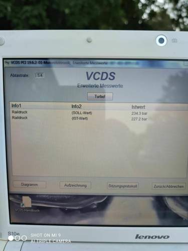

VCDS Bilder im Anhang

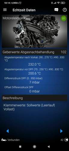

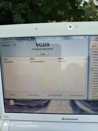

Poste mal den MWB 104 und 102 bei warmen Motor im Standgas, sowie 13 und 14.

Anbei die gewünschten Screenshots.

Ja, Dein Mechaniker hat recht. Die Werte in den Blöcken 13 und 14 laufen voll aus dem Ruder.
Das solltest Du als erstes in Ordnung bringen/ klären. Es könnte sein, dass einer Deiner Injektoren ein Problem hat bzw. er nicht gut genug elektrisch angeschlossen ist.
Am 3. Zylinder ist irgendwas nicht mehr in Ordnung... :o
(Sieht man an dem hohen 3.Wert im MWB13, Das Steuergerät versucht die ungleiche Kompression-/Leistungen jeder Zylinder auszugleichen)

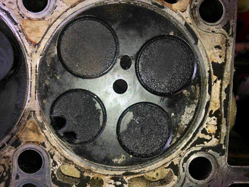

Heute wurde eine Kompressionsdruckmessung an 5 von 6 Zylindern durchgeführt. An Zylinder 3 gibt es gar keine Kompression. Ein Teil der Glühkerze ist wohl angeblich abgefackelt (ein teil der Spitze fehlt wohl). Der Mechaniker vermutet das der Kolben ein Loch hat. Könnte auch was an den Ventilen sein, hat den Zylinder leider nicht mit einer Sonde inspiziert.
Schade das sich das für mich nicht bemerkbar gemacht hat, warum es jetzt zu dem Schaden gekommen ist konnte er mir nicht sagen, Vermutungen hat er nur zögerlich von sich gegeben.
- Nachtropfen der Einspritzdüse wäre eine Möglichkeit
Kennt oder hatte jemand bereits solch einen Vorfall? Wie ich aus anderen Beiträgen herauslesen konnte hat mein Fahrzeug keine Keramik Glühkerzen die hätten abbrechen können.
Danke für eure Unterstützung
Tut mir Leid, dass Du diesen Schaden hast. Das ist leider teuer und damit blöd.
Hier im Forum gab es bereits mehrere Berichte von geschmolzenen Bauteilen innerhalb des Brennraums. Eine mögliche Ursache ist Ölverdünung, über die man als Fahrer nicht via Anzeigelampe informiert wird. Ölverdünnung kann bei Volllast die Reibung zwischen Kolben und Zylinderwand drastisch erhöhen, was den Kolben punktuell beschädigen kann. Dadurch erhöht sich der sowieso schon vorhandene Heißgasstrom an dieser Schadstelle, was den Stress punktuell noch weiter erhöht. Das blöde dabei ist leider, dass mit Zunahme des Heißgas-BlowBy-Stroms die Kompressionsrate im betreffenden Zylinder reduzieren lässt. Damit wird jedoch das Heißgas noch heißer und der Stress an der besagten Kolbenstelle nimmt weiter zu. Jetzt kommt ein weitere Effekt hinzu, dass die gekühlte Zylinderwand immer weniger kühlend auf diese punktuelle Schadstelle am Kolbenwirken kann. Der Alukolben kann an dieser Stelle schmelzen und das Drama nimmt seine Lauf. Ist wie eine sekbstverstärkende Abwärtsspirale.
Weniger Kompression bedeutet leider, dass bei der Expansionsbewegung des Kolbens das Gas weniger stark abkühlt (Expansionskühlung), und damit heißer und länger heiß bleibt. Passt ja auch vom Wirkungsgrad, der nimmt nämlich dadurch ab, weil das Heißgas weniger Energie in mechanische Arbeit wandeln kann.
Zum Schluss mit immer weiter abnehmender Kompression und erhöhtem BlowBy-Gasstrom schmelzen dann neben dem Kolben auch die Glühkerzenspitzen und die Austrittsventile. :(

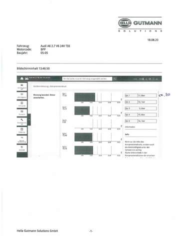

Ich habe euch mal die Kompressionsdruck-Werte zur Verfügung gestellt. Kann mir jemand die Werte erklären? Abgesehen von dem defekten Zylinder 3 wie hoch sollten die Werte der Zylinder noch haben?
Leider war die Werkstatt nicht gesprächig. Hat mir nur zu verstehen gegeben das Zylinder 3 keine Kompression hat und eine Reparatur sich nicht lohnen würde.
Was meint ihr zu den Werten?
Kompressionsdruck

Themenstarteram 5. Oktober 2020 um 20:17

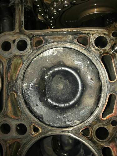

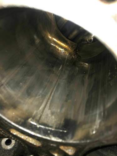

Für alle die ggf. die gleichen Symptome haben. Ventil und Ventilsitz defekt (Glühkerze abgebrochen). Kolbenfresser (ggf. von mir verursacht durch fahren zur Werkstatt).
Whatsapp-image-2020-08-30-at-09-26-28
Whatsapp-image-2020-08-30-at-09-26-29
+2
Meiner Ansicht nach ist das ein typischer HotBlowBy-Schaden. Der Kolben wurde durch Schmierstoffproblem an der Seite überhitzt, das Alu gibt hier entsprechend schnell auf. Dann strömt Heißgas durch diese Weitung und lässt noch mehr Kolbenmaterial abschmelzen. Dann kommt es zur Abwärtsspirale, die Kompression nimmt ab, dadurch wächst der thermische Stress noch weiter an, es wird noch mehr abgeschmolzen. Die GK und die Auslassventile werden zusätzlich gestresst.
Es liegt meistens am verdünnten Öl, welches auf einer Lastfahrt (BAB z.B,) dann zur Kolbenschmelze führt,
Gibt leider keine Sensoren für verdünntes Öl oder erhöhten Ölpegel im 4F. :(
