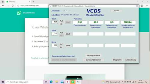

  7. Audi A6 4F 3.0 TDI Notlauf Ölaschevolumen zu hoch?
Audi A6 C6/4F
Themenstarteram 19. Juli 2021 um 20:08
Guten Abend,
ich habe ein Problem. Bin zurzeit in der Türkei und an der serbisch-bulgarischen Grenze hatten wir 11KM Stau, worin wir 9 Stunden standen. Dadurch ist wohl höchstwahrscheinlich der DPF verstopft. Den haben wir dann durch intensiver Recherche bei einer Werkstatt ausspülen lassen, welches zu keinem Ergebnis geführt hat, was das Auto und dem Problem angeht. Nun wollte ich das Problem selber angehen, daher habe ich mir in kürzester Zeit ein VCDS besorgt und die Werte des Partikelfilters ausgelesen. Erwähnt werden sollte, dass es sich hier um einen 3.0 TDI Motor aus 2006 handelt. Nun sehe ich hier, dass der Ölaschevolumen bei 0,55 ist. Dieser sollte glaube ich bei maximal 0,46 sein, da der wohl sonst automatisch in den Notlauf geht. Der Beladungsruß-massenwert liegt bei 48,0 dieser sollte glaube ich auch maximal bei 68g liegen. Daher sollte das erstmal kein Problem darstellen. Aber dadurch das er auch nach mehrmaligem löschen des Fehlerspeichers immer noch nicht die Notregeneration machen möchte (10016) denke ich mittlerweile, dass es an dem Ölaschevolumen liegen muss. Ich möchte noch erwähnen, dass ich auch noch Saugrohrklappen Probleme habe, auch nach dem wechseln. Ich denke mal, dass diese noch angelernt werden müssen. Wie komme ich nun aus dieser Situation raus? Ich bin etwas ratlos und nach Deutschland möchte ich eigentlich ungern 2200km im Notlauf fahren. Bei normaler Strecke ohne Steigung packe ich noch die 140kmh. Bergauf wird es nur schwierig. Ich kann gerne noch den Auto-Scan Bericht beilegen.

4 Fehlercodes gefunden:
004120 - Saugrohrklappe 2 f¸r Luftstromsteuerung
P1018 - 001 - unterer Anschlag nicht erreicht
Umgebungsbedingungen:
Fehlerstatus: 01100001
Fehlerpriorit‰t: 0
Fehlerh‰ufigkeit: 1
Verlernz‰hler: 255
Kilometerstand: 226483 km
Zeitangabe: 0
Datum: 2021.07.19
Zeit: 15:43:43
Drehzahl: 756 /min
Drehmoment: 81.9 Nm
Geschwindigkeit: 0.0 km/h
Spannung: 13.22 V
Tastverh‰ltnis: 80.9 %
Tastverh‰ltnis: 88.8 %
005495 - Ventil rechts f¸r Motorlagerung (N145)
P1577 - 001 - Unterbrechung
Fehlerpriorit‰t: 0
Fehlerh‰ufigkeit: 1
Verlernz‰hler: 255
Zeitangabe: 0
Datum: 2021.07.19
Zeit: 15:43:43
Drehzahl: 756 /min
Drehmoment: 81.9 Nm
Spannung: 13.38 V
Bin‰rwert: 0
Bin‰rwert: 0
Bin‰rwert: 0
005491 - Ventil links f¸r Motorlagerung (N144)
P1573 - 001 - Unterbrechung
Fehlerpriorit‰t: 0
Fehlerh‰ufigkeit: 1
Verlernz‰hler: 255
Zeitangabe: 0
Datum: 2021.07.19
Zeit: 15:43:43
Drehzahl: 756 /min
Drehmoment: 81.9 Nm
Spannung: 13.38 V
Bin‰rwert: 0
Bin‰rwert: 0
Bin‰rwert: 0
009263 - Partikelfilter
P242F - 001 - Maximale Beladung ¸berschritten - Warnleuchte EIN
Fehlerstatus: 11100001
Fehlerpriorit‰t: 0
Fehlerh‰ufigkeit: 1
Verlernz‰hler: 255
Zeitangabe: 0
Datum: 2021.07.19
Zeit: 15:44:12
Drehzahl: 756 /min
Drehmoment: 89.7 Nm
Temperatur: 139.2?C
Temperatur: 118.0?C
(keine Einheit): 0.0
Druck: 0.0 mbar
Readiness: 0 0 1 1 1

Vcds messwerte
9 Antworten
Dein DPF ist voll und regeneriert nicht mehr. Ideal wäre es wenn du jemanden findest der dir den DPF reinigt. Ich weiß allerdings nicht ob es sowas in der Türkei gibt. Nach professioneller Reinigung über VCDS den DPF Wert zurücksetzen.
Am besten nicht viel damit fahren, es besteht Brandgefahr.
Themenstarteram 19. Juli 2021 um 21:06
Also bedeutet das diese "Reinigung" beim Türken im Prinzip fast nichts gebracht hat? Das kann ich mir gar nicht vorstellen. Das wurde heiß mit einem Mittel ausgespült und da kam auch einiges bei raus. Wenn ich über vcds mein DPF zurücksetzen möchte (0001) auf Testen klicke, kommt mir der neue Wert "0" entgegen. Drücke auf Speichern und mehr passiert nicht. Dann muss ich wohl im Notlauf nach Deutschland. Bin froh, wenn es mich nach Österreich bringt. Danach kann ich die Kiste vom ADAC abschleppen lassen.
:rolleyes:
@Avalon999 schrieb am 19. Juli 2021 um 22:54:25 Uhr:
@netterfeger schrieb am 19. Juli 2021 um 23:06:03 Uhr:
Bin froh, wenn es mich nach Österreich bringt. Danach kann ich die Kiste vom ADAC abschleppen lassen.:rolleyes:
ADAC plus? Ansonsten bringen die einen doch nur zur nächsten Werkstatt.
Um zu sehen was es gebracht hat muss der DPF erst zurückgesetzt werden weil das Steuergerät immernoch denkt, dass er voll ist. Der ist leider so voll, dass eine Notregeneration nicht mehr möglich ist.
So eine Reinigung wie du sie beschreibst kann schon helfen. Du musst jetzt aber den DPF zurücksetzen im VCDS Menü -> Lange Anpassung. Setze Kanal 81 auf 1 (siehe hier)
Wenn das geklappt hat denkt dein Motorsteuergerät, dass ein neuer DPF verbaut ist. Wenn die "Reinigung" erfolgreich war, wird er wieder normal fahren. Am besten lange testen.
Wenn garnichts hilft würde ich in der Türkei einen Audi-Service aufsuchen und das dort beheben lassen (wird teuer) ODER den DPF ganz entfernen und am besten auscodieren bei einem Tuner. Das ist in Deutschland allerdings nicht legal. Auf keinen Fall würde ich so eine lange Reise mit einem vollen DPF und Notlauf antreten, der wird dir irgendwann abbrennen oder den Motor/Turbo zerstören.
Themenstarteram 19. Juli 2021 um 21:33
Richtig.
@a3Autofahrer schrieb am 19. Juli 2021 um 23:31:10 Uhr:
Themenstarteram 19. Juli 2021 um 21:45
@Avalon999 Danke für die Antwort. Beim Service war ich schon, sind allerdings im Urlaub über die Woche da Opferfest hier. Bis dahin muss ich die Reise schon antreten. Die wechseln das sowieso nur aus, kommt gerade nicht in Frage.
Und genau eben im Feld "Neuer Wert" habe ich 0001 eingegeben "Testen" gedrückt => Getester Wert = 0 danach auf Speichern geklickt. Passiert ist nichts. Jetzt sagst du mir ich soll da nur eine 1 reinschreiben oder habe ich das falsch verstanden? Sonst mach ich das jetzt gleich, wenn ich mir wieder ein Notebook borgen kann. Hab leider nur ein Macbook zur Hand.
Probiere es einfach mal mit "1" aus. Hier wurde es auch so beschrieben: https://www.motor-talk.de/forum/dpf-filter-ueberlastet-t6661961.html#post56783578
Wenn der getestete Wert "0" ist, hat er die 1 nicht angenommen.
Du kannst Dir auch sehr gerne diesen Screenshot ansehen:
https://www.motor-talk.de/.../shot-i209469340.html
Dieser Link ist von meiner älteren VCDS-Version aufgenommen worden. Dort steht übrigens auch noch statt "übernehmen" stattdessen "speichern" da - was m.M.n. inhaltlich viel besser zum Label-Text passt.
Wenn "Speichern"/ "Übernehmen" weiterhin ausgegraut ist, musst Du erst den Wert "1" testen und danach speichern.
Wenn das trotzdem scheitert, dann hast Du vermutlich die fehlerhafte Software drauf, die das Neuanlernen des DPF nicht ermöglicht. Einige Softwarestände hatten den Bug/Fehler, dass der DPF nicht neu angelernt werden konnte. Hatte ich bei meinem V6 TDI ebenfalls. :(
Entweder zu Audi oder einen gescheiten Chiptuner suchen - Chiptuner haben in der Regel aktuelle Softwarestände da, um darauf dann die Tuningsoftware anzuwenden.
Themenstarteram 19. Juli 2021 um 22:22
@Avalon999 @a3Autofahrer Vielen Dank für die Antworten und Links. Höchstwahrscheinlich müsste ich dann ein Steuergerät Update machen lassen, da schon was im Auto-Scan Bericht was mit Software drin steht. Ich werde das Morgen nur noch mit dem Wert "1" probieren und wenn das nicht klappt gebe ich vorerst auf. Falls ich eine Lösung finde, werde ich diesen im nachhinein hier einfügen. Kann dann somit archiviert werden, falls jemand das selbe Problem hat.
Wünsche einen schönen Abend
