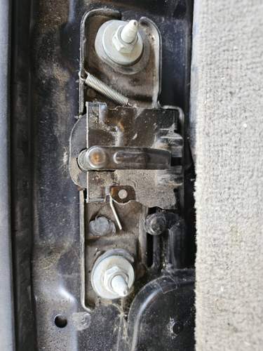

Hatte das selbe Problem, wenn ich nun im geöffneten Zustand das Schloss mit einem Schraubendreher simuliert geschlossen habe hat die Zuziehhilfe einwandfrei funktioniert. Beim normalen schließen jedoch nur manchmal. Nun habe ich das Problem gefunden. Es ist nicht die Feder links sondern die Feder rechts. Diese ist die welche den Riegel der Zuziehhilfe in der Ausgangsposition hält,sozusagen auf Vorspannung.
Feder der Zuziehhilfe

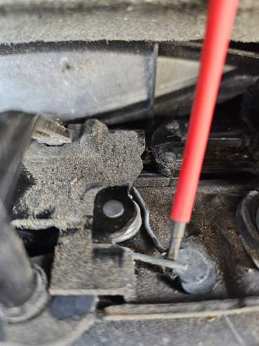

@Schumi0815 schrieb am 7. Oktober 2024 um 17:24:19 Uhr:
Hast Du ein Foto ?
Kann noch eins machen
Gebrochene Feder
Ohne diese Feder kann das Schloss nicht richtig schließen und somit nicht den Befehl zum Zuziehen geben

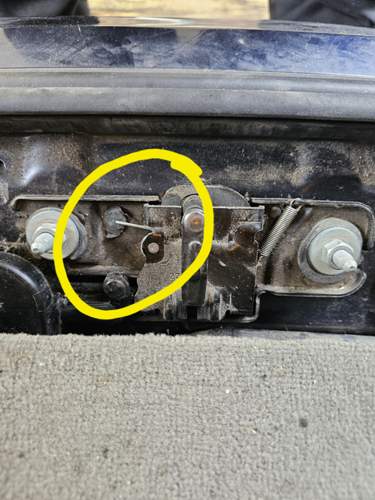

@Schumi0815 schrieb am 7. Oktober 2024 um 17:50:36 Uhr:
Gebrochene Feder
Also die im gelben Kreis war gebrochen ?
Woher hattest Du Ersatz ?
Da gibt es keinen Ersatz, das Teil kann man nicht zerlegen ohne es zu zerstören. Da ist nichts geschraubt, nur zusammen gesteckt und verpresst
Habe nun eine neue Zuziehhilfe aus dem Zubehör verbaut. Diese hat keine der beiden Federn mehr. Habe versäumt ein Bild zu machen aber bei der alten Zuziehhilfe konnte man den Bolzen mit dem Finger rein drücken, bei der neuen drückt man nichts mehr. Jetzt schließt die Klappe wieder einwandfrei aber beim öffnen klackert es und die Klappe schafft es nicht immer aus der Verriegelung. Wenn man während des betätigen des Taster sofort an der Klappe zieht öffnet sie sich dann selbsttätig. Wie schon mal geschrieben, beim simulieren mit offener Heckklappe funktioniert es einwandfrei. Schloss verriegeln bis zum zweiten Rastpunkt mit Schraubendreher, Zuziehhilfe zieht sich zu. Heckklappentaster betätigen und das Schloss springt wieder auf sowie die Hilfe fährt wieder raus.
Werde nun noch mal an der Zuziehhilfe rumjustieren. Evtl ist auf dem Schloss zuviel zug sodass der Riegel nicht bis in den geöffneten Zustand kommt. Im Moment glaube ich an ein mechanisches Problem. Steuerungstechnisch glaube ich noch nicht dran da das ja eigentlich funktioniert.
