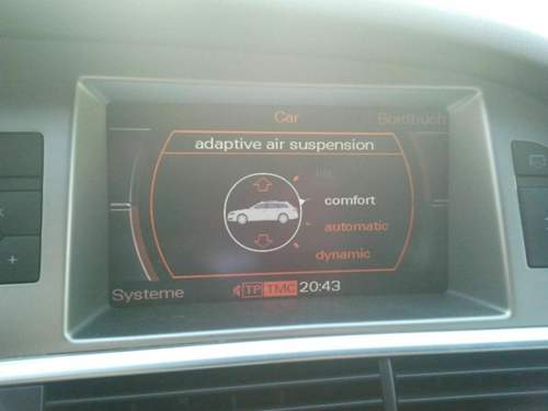

hallo habe da auch ein problem und zwar wurde bei mir der kommpressor gewechselt,weil deralte auseinander geflogen ist.
folgendes problem neue kompressor von webaco ist jetzt verbaut.auto hat sich jetzt komplett hochgepumpt.
beim laufenden motor kann ich meine gewünschte einstellungen vornehmen lift,comfort,automatic,dynamik.
sobald ich den motor ausschalte und dann die zündung drinne ist kann ich z.b von comfort auf lift nicht gehen weil der schwarz hinterlegt ist, nur automatik und dynamic wählbar.wird dann dynamic gewählt geht das fahrzeug runter und dann sind lift,comfort und automatic schwarz hinterlegt bei eingeschaltete zündung.

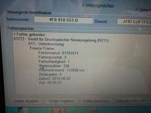

hab den messerwerte ausgelesen und der speicher hat 0 bar.
was kann das sein schlauch ventilblock oder der speicher?
wie kann ich es über vcds prüfen um sicher zugehen was kaputt ist?
Eine Stellglieddiagnose könnte helfen zu erfahren was da los ist.
Deine Beschreibung deckt sich mit meinen Erfahrungen.
Habe einen zweiten Speicher nachgerüstet.
Solange noch keine Befüllung des Speicher erfolgte kann die Regelanlage nur nach unten arbeiten, ohne Motor AN.

ok dann werde ich heute auslesen.
am 22. Juni 2014 um 7:57
Sonntag,22,Juni,2014,09:34:26:42261
VCDS Version: MFT 11.11.3
Datenstand: 20120406
Adresse 34: Niveauregelung Labeldatei: MFT\4F0-910-553.lbl
Steuergerät-Teilenummer: 4F0 910 553 B HW: 4F0 907 553 A
Bauteil und/oder Version: J197 LUFTFEDER H17 0020
Codierung: 0000220
Betriebsnummer: WSC 34185 142 95277
VCID: 23406D35E2CED91
1 Fehler gefunden:
01773 - Ventil für Druckspeicher Niveauregelung (N311)
011 - Unterbrechung
Freeze Frame:
Fehlerstatus: 01101011
Fehlerpriorität: 3
Fehlerhäufigkeit: 1
Verlernzähler: 128
Kilometerstand: 133896 km
Zeitangabe: 0
Datum: 2014.06.21
Zeit: 13:24:04
am 22. Juni 2014 um 10:34
was könnte es sein?

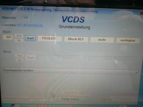

der ventilblock sitzt doch direckt vorne neben den kompressor.
kann sein das durch die explosinn der alten kompressors den ventil an den ventilblock beschädigt hat?
oder gibts noch einen zweiten ventil der direckt an den speicher sitzt?wie kann ich es ausschließen was defekt ist?mit vcds hab ich probiert den speicher direckt zu befüllen,geht nicht zeigt mir 0 bar.
