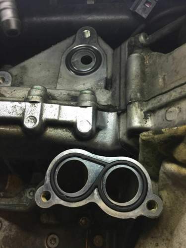

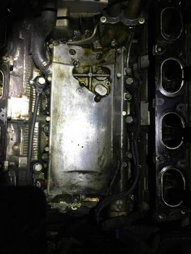

habe mich gerade neu angemeldet mit der Hoffnung für eine Lösung für mein Problem mit den drehzahlschwankungen zu bekommen.
Bin ein begeisterter Besitzer von einem Audi A6 4F BAT Avant 4.2, Benziner, Automatik, BJ 2005, 285000 km.
Leider macht er mir Probleme mit den Drehzahlschwankungen. Wenn ich bei gleicher Geschwindigkeit oder beim sanften beschleunigen fahre auch bei leichter Lasz, springt die Drehzahl um ca. 100 Um hoch und runter. Es fühlt sich wie schaukeln an. Habe bereits Lambdasonden überprüft, die sind ok. Zündkerzen und Kurbelgehäuseentlüftung getauscht. Getriebeöl abgelassen, Filter gewechselt, leichte Spülung gemacht, das Problem ist immer noch da.
Habe im Forum keine Lösung finden können, nur Problemschilderungen.
Kann mir da jemand helfen.
Bedanke mich im Voraus!
Paar Bilder. Zwischen dreckig und sauber lagen bestimmt 5 Std. Auf dem einen Bild die beiden Dichtungen vom Ölfilterflansch.
