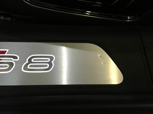

Hallo zusammen.
Ich möchte in meinem Audi a6 4g die beleuchteten Einstiegsleisten nachrüsten.
Wo kann ich am einfachsten die 12v abzapfen oder wo sind diese serienmäßig angeschlossen.
Welches Steuergerät müsste ich dann codieren?
Gibt es vielleicht sogar schon eine Anleitung dazu?
Über Hilfe würde ich mich sehr freuen.

Das einzige was ich gefunden habe ist dieser Plan, aber den kann ich nicht lesen, es fehlt mir an elektrischem know how.
Man kann natürlich das Signal vom Türsteuergerät für die Türleuchten abzapfen, aber ich möchte ungern die Türverkleidung wieder demontieren. Habe vor kurzem die Ambiente Beleuchtung in der Tür, sowie die Einstiegsbeleuchtung und Türwarn leuchten nachgerüstet. Diese musste ich ebenfalls freischalten.
Daher die Frage wo sind die LED Einstiegsleisten serienmäßig angeschlossen und welches Steuergerät muss man freischalten? Oder befindet sich noch irgendwo im Innenraum ein Signal was man abzapfen kann?

hilft aber nix, du musst ans TStg... hab in dem entsprechenden Thread dann nochwas gepostet...

Also sind die beleuchteten Einstiegsleisten serienmäßig am Türsteuergerät angeschlossen? Ich müsste mir dann Kabel von der Tür in den Innenraum ziehen? Schade, bin davon ausgegangen, dass im Innenraum was zu finden ist.
Jepp so ist es.. das TStg schaltet dann den Ausgang... sonst hätten die ja kein Signal..

Alles klar dann komme ich wohl nicht drumherum die Verkleidung wieder zu demontieren. Welche pins sind dafür vorgesehen und welche byte und bit müssen freigeschaltet werden?
Themenstarteram 25. November 2016 um 17:27
Oder die andere Möglichkeit wäre ja es von der einstiegsbeleuchtung abzuzapfen. Ich würde dann z. B von der hinteren Tür Beleuchtung links die vordere und hintere Einstiegsleisten links speißen. Liefert der eine Pin genug Saft für alles? Erinnere mich wage daran etwas gelesen zu haben mit Einbußen in der Leuchtkraft. Ich habe nochmal ein Foto angehängt welvhe teile ich nachrüsten möchte, da einstiegsbeleuchtung und beleuchtete Einstiegsleisten eventuell Verwirrung schaffen könnte.
