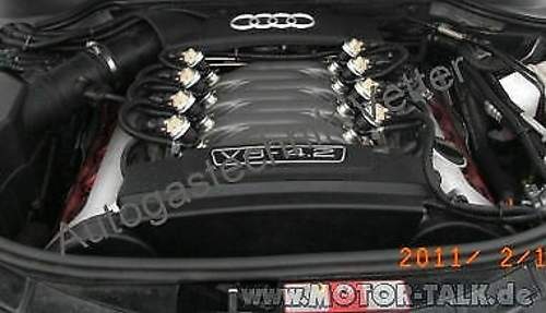

Danke !
Das wäre ja dann noch recht einfach, da die Ventile oberhalb im Saugrohr sitzen,
wie hier im V8 (halt zwei Tüten wegdenken ).
Aber gerade die einfachen Dinge sind oft trügerisch/tückisch .
Wenn da natürlich nicht die richtigen Komponenten verwendet wurden und die Sprtzwinkel nicht eingehalten, um so verständlicher.
Denke die haben da streng und typisch Deutsch, auf die Vorgaben genickt. Lol
