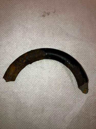

Am Wochende habe ich im Garten ein Teil von einer Feder gefunden, genau im rechten hinteren Bereich, wo das Fahrzeug mehrere Tage geparkt war. Ich habe bei einigen Werkstätten angerufen, da fast alle Mitarbeiter erkrankt sind, habe ich wohl frühestens im Dezember 2023 einen Termin.

Ui, wenn die Geräusche aber Anlaufspuren sein könnten von Reifen oder Antriebswelle, dann würde ich nicht mehr viel fahren. Wie groß ist das Stück?

Etwa die Hälfte einer einzelnen Spirale (siehe Foto im Anhang). Ich hab gestern mit dem Handy ein Video hinter dem Rad gedreht. Optisch sieht die eingebaute Feder aber ok aus. Eigentlich federt das Fahrzeug noch ziemlich normal. Schleifspuren am Gummi oder im Inneren der Felge habe ich keine gesehen. Vielleicht ist die Feder aber auch nicht rechts hinten sondern wo anderes gebrochen. Ich werde mir diese Woche noch die anderen Federn ansehen.

Wenn so ein Stück fehlt sieht das oft auf den ersten Blick alles ok aus. Die Bruchstelle kann man erkennen, weil die scharfkantig aussieht. Ansonsten an der Anzahl der Windungen und daran, dass die Feder nicht in der dafür vorgesehenen Position im Teller liegt

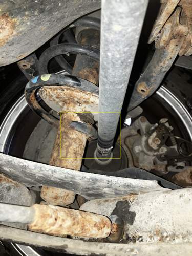

der Fehler ist gefunden. Eine gebrochene Feder ist der Grund. Das Stück, welches ich in der Wiese gefunden habe, war von der Feder rechts hinten. Dadurch, dass die Feder gebrochen ist, ist die Feder in Kontakt mit der Hinterachse gekommen. Im Anhang befindet sich ein Foto, wo der Fehler zu erkennen ist.
Würde die Feder nicht die Hinterachse berühren, wäre das extreme Geräusch nie aufgetreten.

Gut dass du’s rausgefunden hast, danke für die Rückmeldung. Achte nach der Reparatur auf Geräusche - ich fress nen Besen, wenn nicht zumindest ein Gelenk evtl. auch das Radlager Schaden genommen hat - wünschen tu ich‘s natürlich nicht ;)
