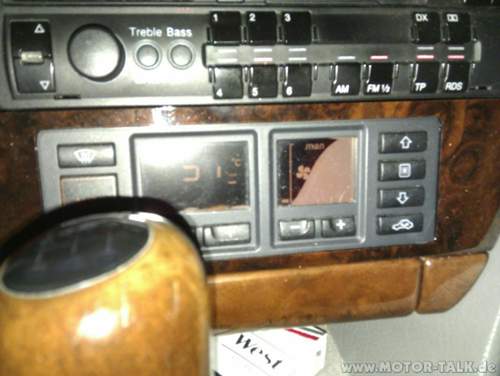

habe hier schon etwas bzgl des Display/Pixelfehlers beim Klimabedienteil vom Audi A6 C4 gelesen.
Leider bin ich mir trotzdem etwas unschlüssig was die beste Lösung (reparieren lassen, selber probieren o. doch ein "neues altes" bei Ebay ersteigern), deshalb hab ich mal ein Foto mit angehängt und bitte um Eure Meinung.
Sollte ich mich entscheiden ein gebrauchtes bei Ebay zu ersteigern, muss dieses die Teilenummer 4A0 820 043 K haben oder kann es beispielsweise auch ein Bedienteil aus einem Audi A3 sein (Bj96 o. 97)?
Rein optisch gesehen sehen diese ja ziemlich identisch aus...

Soweit ich weiß gibts hier im Forum sogar leute die dir das reparieren könne, habs zumindest mal gelesen. In der bucht sind sie relativ teuer, und das ganze teil NUR wegen dem display zu tauschen is doch etwas viel... Sonst funzts ja einwandfrei oder?
Themenstarteram 5. November 2012 um 19:07
Gerät funktioniert ansonsten einwandfrei. Für mich als "Laie" erscheint das Display nicht mehr reparabel, wird halt von Jahr zu Jahr immer schlimmer, gerade in der kalten Jahreszeit... aber wenn das möglich ist würde ich natürlich eine Reparatur vom Display bevorzugen;)

passiert ist das (ziemlich sicher) so: Irgendetwas oder jemand ist sehr stark am display angekommen. Da dieses as flüssigkristallen besteht, ist dahinter eine art "trennschicht" gebrochen, jz fließt diese flüssigkeit durch das display. wenn du mal auf das display draufdrückst wirst du sehn wie sich das ganze ausbreitet (machs nicht, nacher siehst du mit pech gar nix mehr). Wenn du an ein defektes klimabedienteil um so rund 30 ökken rankommst, und das teil mit halbwegsm verstand zusammengeschraubt ist, lässt sich das relativ einfach richten. Wenn du ein defektes auftreiben kannst, würd ich das machen. allerdings bin ich in AUT, und 2 mal versand ist wsl nicht so billig. machen würd ich es gratis. Gibt aber sicher leute in DE die näher sind, das schonmal gemacht haben und vll mehr wissen. wie gesagt.
Okay, ich sehe gerade dass das LINKE display ebenfalls herbe probleme hat. Allerdings wohl andere als das rechte. Hier sind einzelne Segmente ausgefallen, könnte altersbedingt sein. Auf der rechten seite bilde ich mir ein, unten rechts sogar einen sprung zu sehen.
http://www.audic4.de/teilemarkt.html
Da ist der link, hier wird auch reperatur angeboten ;)

@Hafernuss: Danke Dir, habe mit dem Meister Kontakt aufgenommen, werde das Bedienteil die Tage einschicken. Spare mir somit das neue Anlernen der Stellmotoren bzw. Neucodierung eines Bedienteils aus der Bucht. Ein Riss ist aber im Display nicht, mit Handy Fotos im Dunkeln machen sieht immer etwas doof aus ;)
Was ist dann das am rechten bildschirm?
Themenstarteram 7. November 2012 um 19:50
Hatte nochmal nachgeschaut, es ist ein Härchen - Haarausfall ;)

mir stellt sich jetzt doch die Frage welche Bedienteile ich eibauen kann, da bei mir die Stellklappen immernoch nicht gehen (nach Instandsetztung).
Fahre nen C4 Avant 2,5 TDi Bj 4.96
Anbei och das Bild mit dem aktuellen Bedienteil.
Danke Marc
Das hat mit dem Bedienteil vermutlich nix zu tun! Da sind die Stellmotoren defekt. Welche das sind, kann man dir sagen wenn du sagst welche Stellklappen spinnen. Defekte Stellmotoren können oftmals wieder repariert werden ;)
