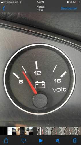

Themenstarteram 23. März 2020 um 13:56
Also beim starten geht der Zeiger auf ca 9,5 V
Aber eigentlich kann es ja nicht an der Batterie liegen weil wenn ich Zündung einschalte schaltet sich das Steuergerät ja auch an.
Themenstarteram 23. März 2020 um 14:00
So ist die Spannung beim starten
unter 10 V verliert oft das MSG seine Lernwerte und somit kommt das Symptom vom erhöhtem Leerlauf bzw sägendem Leerlauf.
Batterie hat wohl keine ausreichende Energie mehr ( beim starten darf sie beim Benziner nur bis 10,5V-10.8V absinken) .... ergo erneuern bzw kräftig laden und dann Batterie mal testen lassen
alternative Abhilfe ist ein Powercap in die Plusleitung des Steuergerätes zu hängen .... das "überbrückt" kurzfristig Starke Spannungeinbrüche
Themenstarteram 23. März 2020 um 14:26
Also könnte da an einer defekten Batterie liegen?
Themenstarteram 23. März 2020 um 14:28
Das komische ist wenn ich starte läuft er normal bei 1400 nach einer Zeit fahren von ca.5 min trete ich auf die Kupplung und die Drehzahl sägt. Weil der leerlaufsteller nicht richtig nachstellt? Und nach einer weiteren Zeit ist die Drehzahl dann normal auf 800
entweder defekt oder recht leere Batterie .... würde nach dem Laden mal ein Batterietestgerät dran hängen ( entweder in ner Werkstatt oder besorgst dir selber eins .... ein gutes kostet um die 50-60 euro

Da braucht man weder Diagnosegerät, noch Werkstatt.
Habe auch den A6 c4 mit ABC-Motor.
Wenn du am Gefälle stehst, kannst du ihn ohne Anlasser anlaufen lassen. Dann bricht die Spannung nicht ein und er läuft normal.
Daran merkst du, ob die Batterispannung bein Startvorgang zu stark einbricht.
Wenn er Klimaanlage hat, ist die Batterie unter dem Rücksitz. Das Drahtgitter unter der Sitzfläche kann einen Kurzschluss verursachen. Einige A6 c4 sind so schon in Brand geraten. Symptome genau wie bei schwacher Batterie.
Einfach Rücksitzfläche rsusmachen und das Gitter prüfen. Gegebenenfalls das Gitter wenn verbrannt mit einem guten Seitenschneider im Bereich des + Pols entfernen.
Wenn die LiMa kaputtgeht dann hat man auch genau die gleichen Symptome. Muss 14,2V in wenigen Sekunden nach dem Start haben, auch bei Leerlauf. Schwankt die Spannung ohne erkennbaren Grund, dann ist die LiMa defekt.
Du wirst sehen, eines davon ist es.
In ganz seltenen Fällen ist die Stromverbindung am rechten Träger zwischen Lima und Anlasser korrodiert, oder das Kabel vergammelt.
