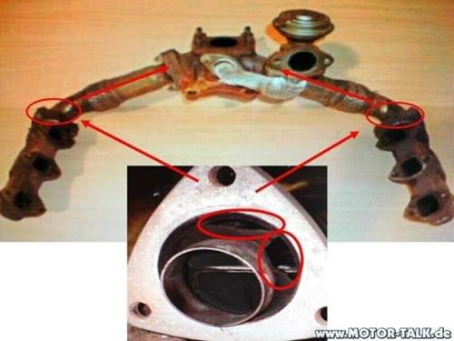

Nein! Natuerlich vom Turbolader dem die Welle gebrochen ist!
Aber der defekt am Lader wird zu 99% von den Kompensatrohren kommen, da sich diese auflösen, und die Teile vom Lader angesaugt werden, und somit die Schaufelräder beschädigen.
Mein Händler hat es mir damals auh erst geglaubt nach dem er den 5 Turbo eingebaut hat, ich habe keinen einzigen Lader bezahlt, und auch nicht die Reparatur der Kompensatrohre, da dies über Sachmängelhaftung gelaufen ist.
Kurz und Knapp Kompensatrohre ersetzen und Lader neu machen inkl. neuem Ladeluftkühler, oder wenn gewollt sehr sehr gut spülen.

Die sitzen hinterm Zylinderkopf vor dem Turbolader und sollten bei Turbolader Schäden Abgasseitig immer zwingend erneuert werden.

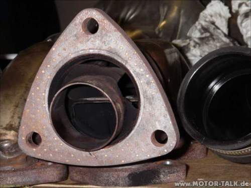

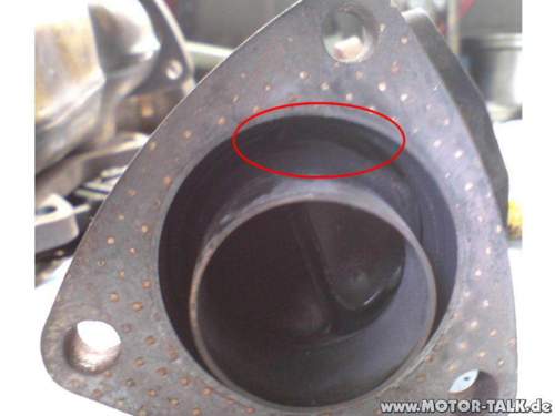

So sehen dann die Krümmer & Kompensationsrohre aus - und die Turbine des Laders...
Abgaskruemmer-1
Abgaskruemmer-2
Abgaskruemmer-defekt

bei meinem waren es folgende Teilepreise:
Abgaskrümmer (pro Stück): € 131,50 (netto) = € 156,49 (brutto)
Kompensationsrohr (pro Stück): € 48,45 (netto) = € 57,66 (brutto)
Zusammen also € 359,90 netto = € 428,28 brutto (2 x Krümmer + 2 x Kompensationsrohr)
Dichtungen = ca. 25 Euro netto
Gibts scheinbar nur direkt von Audi - also keine nachbauten oder sowas...
Christian

man sollte sich die Krümmer zumindest mal genau anschauen und dann entscheiden.
Wenn man auf Nummer sicher gehen will, sollte man sie auch tauschen.
