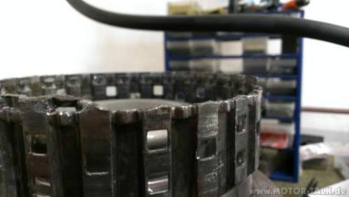

Hallo an alle USER!!
Melde mich nach langer Zeit wieder, um diesen Thread endlich beenden zu können.
(Persönlich mag ich Threads nicht, was nach vollendeten Reparaturen nicht weitergeschrieben werden).
Also Sympthome schon bekannt, hier die Lösung.
Zuerst musste Steuergerät in Ordnungs gebracht werden. Zweites Steuergerät was ich damals schon probiert habe (Ebay), war selber auch defekt, deswegen verzögerte sich auch die Reparatur. Also nochmals den richtigen, originalen Steuergerät besorgt und zum Fahrzeug codiert.
Lief alles gut, bis der Wagen auf Betriebstemperatur gekommen ist, da hats wieder mit Rucken, hin- und her Schalten angefangen.
Da habe ich die Firma kontaktiert, der die Getriebe instadgesetzt hat. Er sagte mir, Getriebe sei in Ordnung, muss in eine andere Richtung suchen.
Das habe ich auch getan, bin dann in die andere Richtung gegangen und eine andere Firma gesucht, der Automatikgetrieben überholt. Die haben das Fahrzeug bekommen, paar Tage später schon die Diagnose. Kupplungskorb (oder Gehäuse - unsere Getriebeprofis hier im Forum wissen, was ich gemeint ist. ? ) gerissen gewesen, was die erste Werkstatt versucht hat zu schweißen. Lamellen waren auch schon am Ende… Bei Schweißnaht ist dann ein kleiner Haarriss entstanden, wo der Druck dann bei Betriebswarmen Temperatur entweicht ist.
Nach ich den Auftrag für die Reparatur freigegeben hatte, holte ich gleichzeitig die defekte Teile. Habe dann die erste Firma wieder ausgesucht, samt der Teile, und wollte eine Erklärung haben. Musste nicht einmal mit einem Anwalt drohen, mir wurden die Reparaturkosten zurückgestattet.
2x Reparatur war schon erfolgreich, hat eindeutig mehr gekostet, aber mir war das auf jeden Fall Wert.
Auto rennt jetzt wieder, schaltet butterweich, und mein Vater hat wieder ein Lächeln im Gesicht!!
Danke an ALLE, die mir ihre Ratschläge und Ideen mitgeteilt haben!!
