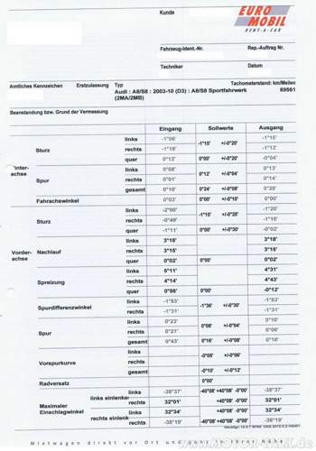

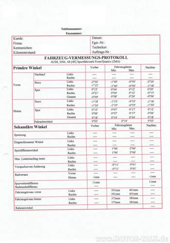

ich habe mir ein Audi A8 gekauft. Bei der Heimfahrt mit dem Audi ist mir vorne ein Reifen geplatzt. Bin auf der Autobahn Zeitweise über 240 km/h gefahren. Hab mir am nächsten Tag den Reifen angeguckt. Die vorderen Reifen sind beide extrem von innen Abgefahren. -----siehe Bild -------- könnt Ihr mir bitte behilflich sein was muss ich jetzt machen. ich vermute das das was durch dieser tieferlelung mit den koppelstangen zu tun hat. Wie erkenne ich das das Auto noch zusätzlich elektronisch tiefergelegt wurde.
wenn ich eine höchenstufe einstelle fährt es die position an und fährt danach noch ein stück weiter runter. ich weis jetzt nicht was an diesem Auto gemacht wurde.

vielleicht passt die Spur/Sturz nicht!
Mit VCDS oder beim freundlichen mal nachsehen ob die Werte im Fahrwerk Steuergerät geändert sind oder Standard!
Und wegen den Koppelstangen sind soweit ich weis welche zum verstellen dann siehst es eh gleich an den Niveausensoren.

bei den Autos kann der Sturz an der Vorderachse nicht eingestellt werden, dh. In deinem fall war/ ist die Spur extrem verstellt, oder deine Fahrwerkslenker sind so verschlissen das der Sturz nicht mehr passt, das Gummi muss nicht sichtbar defekt sein, die Gummis werden einfach weich und laufen aus den Toleranzen. Da die Fahrwerks Einstellung auf dem Automatik Modus gemacht werden, und man ja ständig auf Komfort oder Dynamik fahren kann, kann ich mir nicht vorstellen, das wegen der Tieferlegung nun auf einmal die Spur so danebenliegen sollte, das sich deine reifen so ungleichmäßig ablaufen.

Weitere Ideen bringen nichts mehr denn es wurde schon alles gesagt: Koppelstangen raus, Originalzustand her, nochmal vermessen lassen, zuvor die Aufhängungen, Querlenker usw. prüfen lassen, den Rest erledigt Dein Anwalt schon.
i.E.: Koppelstangen alleine verursachen keinen unnatürlichen Verschleiss. Da wird noch etwas anderes defekt oder verstellt sein. Es gibt doch auch die Möglichkeit das Fahrzeug woanders oder an einer neutralen Stelle ADAC oder wer das auch immer in DE macht, prüfen zu lassen.

Ich habe die verstellbaren Stangen auch drin von Max. Wenn neben allen Achskomponenten auch die Achsvermessung ok ist, dann verursachen die Koppelstangen keinen ungleichmässigen Reifenverschleiss.
Ich würde Dir empfehlen gleich alle Querlenker und die eigentlichen Koppelstangen (u-förmig) im Satz zu ersetzen. Mitch und Mo haben da Hersteller Lehmförder und andere genannt, keine Billigware aus der Bucht. Anschliessend kannst Du nach einer Vermessung die Stangen bedenkenlos wieder einbauen und auch danach sind die Werte bei einer erneuten Vermessung in Ordnung.
Ich fahre jetzt schon 30'000km mit den Dingern und die Reifen laufen immer sehr gleichmässig ab.

wenn mit verstellbaren Koppelstangen tiefergelgt wird oder auch per VCDS dann muss mann doch auch die Spur neu einstellen werden die wenigsten machen aber gemacht werden muss es !!
Bei extremer Tieferlegung wird es sicher auch fast nicht einstellbar sein der Sturz verändert sich ja auch beim anfahren der verschiedenen Einstellung Lift ,Automatic,Dynamic

Um in Deinem Fall die Ursache des Reifenverschleisses herauszufinden, sind Reifen mit gleichmässigem Profil zu montieren, bevor die Achsvermessung gemacht wird. Vorher aber sind sämtliche defekten Aufhängungsteile zu ersetzen, danach kannst Du die Achsvermessung mit Koppelstangen durchführen.
Wie Alex es richtig schreibt, machen die wenigsten eine Vermessung, weil (wenn alles schon vorher in Ordnung war) und auch wichtig: man es mit der Tieferlegung nicht übertreibt, die Reifenabnutzung gleich wie vorher ist.
Bei jeder Tieferlegung ist eine Vermessung dringenst zu empfehlen. Gerade bei den normalen AAS, nicht Sport senkt sich der Wagen im Dynamic-Modus schon mal 6-7cm ab 200km/h (bei mir mit 4cm Tieferlegung).
--> Gegenüber dem normalen Stand natürlich !!
Also zuerst saubere Reifen drauf, reparieren, vermessen und Freude herrscht wieder.
