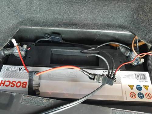

Hallo Gemeinde!
Meine Uhrzeit und Datumsanzeige setzt sich immer wieder auf 00.00 und 1.1.1999 zurück.
Meistens über Nacht.
Es ist kein Funkempfänger für die Uhrzeit verbaut. Autobatterie ist neu, hat aber nichts gebracht.
Hat jemand eine Idee woran es liegen könnte?
Kamn das mit den Schaltern bzw. Kontakten in der Fahrertüre gekoppelt sein? Weil die Tachobeleuchtung bzw. Anzeige schaltet sich ja erst beim Öffnen der Türe ein.
Gruss aus Wien, Hans
Lade die neue Batterie mal komplett auf und schau, wie es sich dann verhält.
Wie schaut denn die Plusverteilerdose aus?
Nächste Option wäre, mal den Ruhestrom zu messen. Auch wenn es mir schwer fällt, mir vorzustellen, dass der eine gut geladene, neue Autobatterie über Nacht leerzieht - möglich ist alles...
