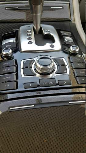

Wie machst das mit nen Schalter?
Hast du einen S8? Oder einen A8 mit S8-AGA?
Beim S8 ist es ein wenig komplizierter, da das MStg meckert, wenn man da auf ganz einfache Weise was macht.
So klingt mein S8. (ich muss die Endrohre mal wieder polieren)
Dann wird es entweder kompliziert, oder du umgehst die automatische Klappensteuerung.
Wenn man die Ventile einfach per Schalter ansteuert gibt es Fehlermeldungen im MStg.
Umschaltventil mit zwei Eingängen (Vakuum und Ausgang Original Ventil) und einem Abgang zur Druckdose. Für jede Seite einmal.
Das neue Ventil dann Ansteuern. Es wirkt als Bypass der original Steuerung (nur pneumatisch, nicht elektronisch)
Das Original Ventil bleibt elektrisch drin. Mit dem zusätzlichen kann man umschalten zwischen offen und automatik.
Wenn man kein Side Assist hat, dann den entsprechenden Blinkerschalter nehmen... Dann hat man einen unauffälligen Schalter, der leicht erreichbar ist.
