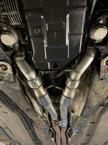

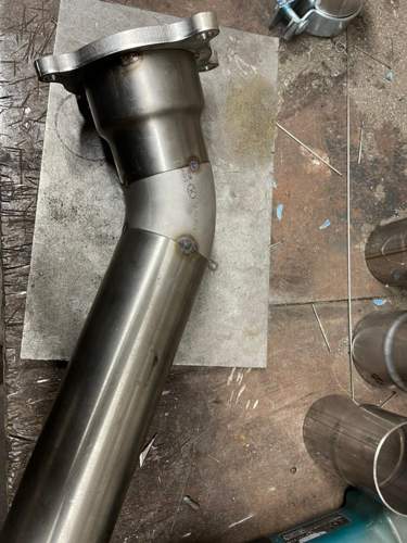

Dann wäre woll das einfachste die gleiche Option wie ich sie gemacht habe
Marke Eigenbau kats mit E prüfzeichen 200zeller ohne vorkats weshalb die lamdasonden rausprogramiert werden mussten hatte tüv im August ohne Probleme bekommen.

Sorry war lange nicht Online ich habe nur gesagt das meine Kaputt waren da ich einen Turboschaden hatte (Öl dämpfe) dadruch ist der kat dann zu geklebt und es ist nunmal auch bekannt das die kats bei denn v6 gerne mal so flöten gehen
Ich hatte es ja in der AU Gesehen das der Lamdawert am anfang bei 1.6 war was mich schockiert hat aber wenn temperatur (drehzahl) dazu kam dann war lamda gleich auf 1 also genau passend
dank E prüfzeichen nicht eintragungspflichtig
aber nicht legal weil bei mir keine Vorkats vorhanden sind
kannst ja auch Vorkats mit einbauen lassen und alle mit E Prüfzeichen dann ist es wieder legal wenn du die kats an die alte Possiton hinbaust

Das war mein Auspuff bauer
2S-performance aber wie gesagt das kann dir jeder anbieten der auspuff bauer ist :)
