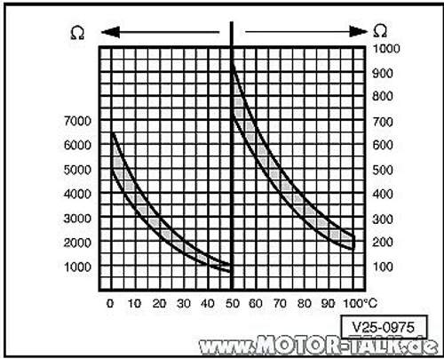

Hallo...
Ich hab zwar die Nummer nun auch nicht Griffbereit, aber hast Du den Sensor mal durchgemessen ?
Weil ich habe ihn auch schon 2 mal neu gemacht und hätte mir die 80,00 € sparen können
Mein Coupe hat zwar immer die Symptome die für einen defekten Senser sprechen, aber leider hab ich den Fehler noch immer nicht gefunden...

Ja die Kabel habe ich schon durchgemessen und haben zu beiden Steuergeräten durchgang...
Hab schon so viel gemacht, aber ich finde den Fehler einfach nicht
Nächste Woche nimmt ihn ein bekannter mal genauer unter die Lupe und ich hoffe das dieser den Fehler dann finden wird ;)

Erst einmal recht herzlichen dank für Eure präzisen bestellnummern und Angaben. bekomme jetzt von ATU gleuich einen Rückruf, was dieses teil bei denen kostet.
Wenn das tatasächlich 40 € sind, lasse ich das wirklich durchmessen (ist leider immer eine Hin- und Herfahrerei). Wenn´s aber bei ATU günstiger ist, wechsel ich das Ding seber ganz flott.
Bin langsam am Verzweifeln und Resignieren, weil man KEINER Werksatt sein Auto anvertrauen kann. Die halten nur die Hand auf und finden das Problem trotzdem nicht!
Themenstarteram 13. Dezember 2010 um 8:51
...Mist, die haben auch nur dieses Bosch-teil für 43 Flocken :-((
Werde wohl doch erst mal alles durchmessen!
