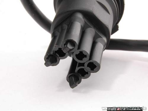

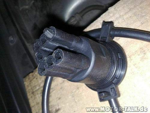

Drücke doch bei ausgebautem Schalter mal einen der Nippel. Wenn als der falsche Nippel bei Dir im Getriebe gedrückt wird, dann ist der Schalter ggf. nicht richtig. Ich würde den Schalter zerlegen und den Schaltnippel dort einsetzen, wo er dann beim Einlegen des Rückwärtsganges auch gedrückt wird... oder eben den Stecker umpinnen. Ich würde sicher den Schalter umbauen... oder mir eben den zum Getriebe passenden (oder funktionierenden) besorgen. Ich gehe mal davon aus, daß Dein Schalter wie einer auf den Bildern aussieht? Ja? Nein?
Wenn Du den 012 919 823 A hast, dann schauen unten 3 Pinoreks raus. Beim originalen alten Schalter 012 919 823 B war es nur ein Pinorek. Jetzt kann es eben sein, daß es bei Dir deswegen zu dem Problem kommt. Messe den Schalter mal durch, wann bei welchem gedrückten Pinorek wo Spannung ankommt. Schwer zu erklären. Würde ich davor sitzen, wüßte ich, was ich wo zu prüfen habe.
012 919 823 b
012 919 823 a
Themenstarteram 18. April 2015 um 5:26
Hallo, danke erstmal für Dein Interesse an meinem Problem, Teile Nummer stimmt,( a gibt's nicht mehr zu kaufen wurde ersetzt durch b) , der Schalter lässt sich nur in einer Position einbauen, das Problem ist das er vom gestänge nicht in der richtigen Richtung betätigt wird, ich habe auch schon getestet ob in rückwärtsgang Stellung auf einem der anderen Pins Strom ist aber da tut sich nix! Ich weiss nicht ob da mechanisch was verstellt sein kann am Getriebe oder Gestänge? Von audi bekommt man keine gescheite Auskunft, bloss dumme Sprüche und den Hinweis man soll in die Werkstatt kommen......
