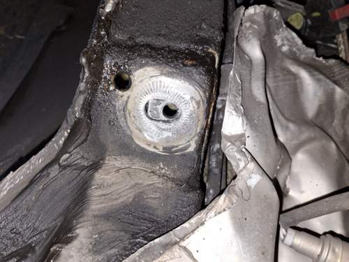

Anbei Fotos wie die Räder in den Radkästen stehen.
Kann sich jemand von euch einen Reim auf dieses komische Problem machen? Ist tatsächlich die Karosserie gestaucht?

Ich habe den Kotflügel demontiert, um nach Unfallschäden zu schauen. Es sind lediglich zwei kleine Dellen in der Motorraumwand zu sehen, siehe Foto anbei. Soweit plausibel.
Ich kann mir nicht so recht vorstellen, dass bei diesen Beschädigungen der Unfall so stark war, dass der Längsträger gestaucht wurde.
Aber die Messung sagt eben etwas anderes...
Jetzt was tun? Erstmal Querlenker ersetzen (hatte ich auch schon bestellt)? AGT lösen, schieben, Achsvermessung?

Richtbank braucht man da keine. Leicht abgestumpft. Das sollte der AGT maximal verrutscht sein.
So denke ich auch, zumal der Längsträger ja auch optisch gut aussieht. Wenn nichts geknickt ist, kann man ja auch nichts ziehen.
Aber wie kann man sich dann den Unterschied beim Messen erklären? Sehr komisch.
