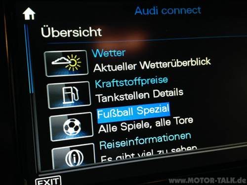

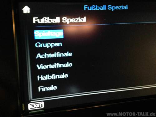

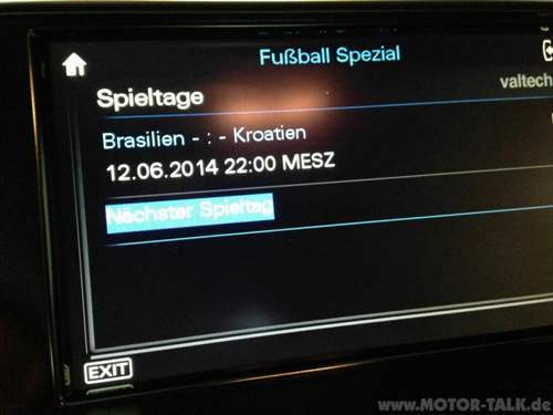

Themenstarteram 12. Juni 2014 um 16:16
wurde wohl heute hinzu gefügt
AUDI CONNECT + WM INFOS
siehe bilder
Img-2664
Img-2665
Img-2666
+2
siehe bilder
Img-2664
Img-2665
Img-2666
+2
