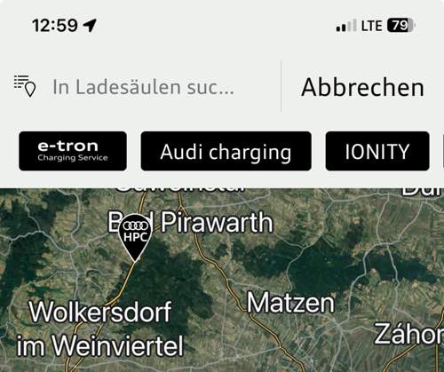

Seit kurzem kann ich auch speziell nach IONITY Filtern:
Ionity
Ja und ich habe sowohl ein MY19 gefahren und fahre MY23 e-tron VFL, kenne daher beide MMI Version (2,5 und 3) und bei beiden gab es in der Suche die Möglichkeit sich die freien Ladesäulen, z.B. bei Ionity anzeigen zu lassen. Nur halt nicht während der Fahrt. Beim MMI 2.5 konnte man das allerdings noch wegcodieren, was ja leider beim MMI 3 nicht mehr geht.
