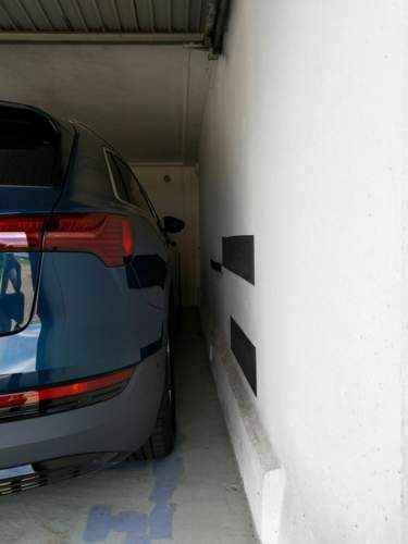

Der Vergleich mit dem Golf 8 hinkt meiner Meinung nach etwas. Maßgebend für das Öffnen der Türen in der Garage ist die Breite der Karosserie und die Länge der Türen - ein Coupe ist da z.B. immer etwas problematischer. Dann ggf. noch die Dicke der Tür, die ebenfalls in die Breite der Öffnung eingeht die zum Ein- und Aussteigen zur Verfügung steht, Position vom Sitz, ...
Der Golf 8 hat eine Karosseriebreite von 1789mm, der e-tron ist bei 1935mm. Die fast 15cm machen was aus. Auch in jeder Parklücke.
Unsere Garage ist für uns die Grenze. Sie ist 284cm breit und die schmalste Stelle zwischen den Federn ist bei 256cm. Sie bietet genug Platz für die Erwachsenen zum Ein- und Aussteigen. Unsere Kleine kann hinten auf der Fahrerseite reinklettern und zur Beifahrerseite durchrobben. Wir kommen noch gut genug rein, um den Gurt vom Kindersitz einzustecken.
Die Türen gehen - so wie er jetzt in der Garage steht - bis zur ersten Raste auf.
Auf der Beifahrerseite kann man keine der Türen mehr sinnvoll öffnen.
Wir haben die normalen Spiegel. Klappe sie dann ggf. vor dem Einfahren ein. Und mit der 360 Grad Kamera wird gepeilt. Geht gut. Nasenkamera liegt auf der frei belegbaren * Taste auf dem Lenkrad.
Bei Deinen Abmessungen würde ich mir auf alle Fälle einen Vorführer holen und das ausprobieren.
Fahrerseite
Beifahrerseite

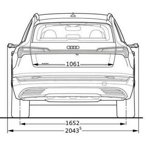

Passt locker - nimmt die virtuellen Spiegel, da sparst Du an jeder Seite einige Zentimeter - Leih Dir einen Wagen aus und teste es einfach
Etron
Mit Virtuellen Spiegeln ist der eTRON nur 1,5 cm breiter, als der Golf 8. Das sollte in keiner Garage ein Problem sein.
Mit elektrisch anklappbaren, herkömmlichen Spiegeln ist er im angeklappten Zustand auch nicht breiter, kostet aber gute 1.200€ weniger...

wow, vielen lieben Dank für die Antwort und die tollen Bilder. Sehe schon, das wird bei mir super knapp. Muss mir mal überlegen mit welchen weiteren „Hilfsmittel“ man maximal rechts rüber kommt ohne mit der Wand in Kontakt zu geraten. Wenn jemand kreative Ideen hat: her damit :-)
