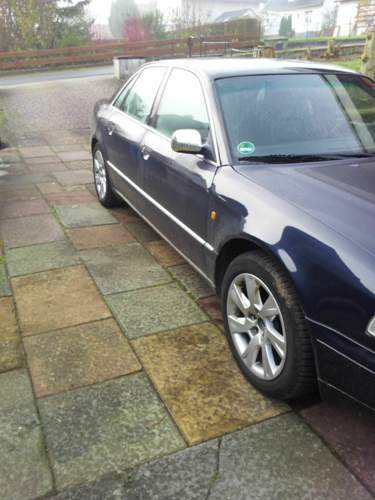

Ich hab bei mir noch einen Satz Alu Felgen liegen. Diese waren mal auf einem A5. Es sind Original Audi Felgen in der Größe 7,5J x 17 H2 ET28. Mit 225/50/17 Winterreifen.
Felgen Nr. ist: 8T0 601 025 C
Kann ich die auf dem S8 D2 Bj.98 fahren?
Zentrierung, Lochkreis und Traglast passen ja. Nur die Frage nach der Einpresstiefe.

ok,
hab gesehen das die Zentrierung auch nicht passt.
So, hab die Zentrierringe bekommen und die Felgen mal montiert.
Die Felgen passen eigentlich gut drauf. Es schleift nichts, die Sättel habe genug Platz, ...
Auch beim einschlagen ist genug Platz. Tragfähigkeit ist auch gegeben. Sollte doch eigentlich kein Problem sein, die eintragen zu lassen (trotz der ET28).

Hab mal ein paar Bilder angehängt und würde gerne mal eure Meinung hören

Eine direkte Freigabe von Audi wirst du nicht bekommen, wenn Audi diese Felgen nicht für den S8 vorgesehen hatte.... ich meine mich zu erinnern, dass es für den S8 als kleinste Felge nur 18Zoll gab (Das muss aber nicht heissen, dass kleinere nicht auch passen; nur eben, dass Audi keine anbot).
Sofern nirgends etwas schleift solltest du einfach mal beim örtlichen Tüv (oder Dekra oder was auch immer) vorsprechen und dort direkt fragen. Da es Originalfelgen von Audi sind, haben die alle Gutachten im Computer. Per Einzelabnahme solltest du die dann auch auf den S8 eingetragen bekommen können.
Der Audi-Mitarbeiter hatte schon recht... wenn die Felgen nicht auf der Liste sind, darfst du sie nicht fahren... wenn du sie nicht vom Tüv abnehmen lässt. Da die Mitarbeiter beim Freundlichen aber nichts dazu sagen können, wie der Tüv das sieht bekommt man halt nur so eine Antwort, wie du sie bekommen hast.

Hallo.
17" Felgen sind für den 2002er S8 definitv zugelassen. Ich verwende diese bei den Winterrädern. Allerdings müssen die Ausgleichsgewichte "richtig" gesetzt sein. Der Bremssattel benötigt seinen Platz, da ist für Ausgleichgewichte kein Freiraum mehr (bei der Katastrophal Bremsanlage von Brembo mit 360mm Scheiben). Sollte es tatsächlich eine W12 Bremsanlage geben ist die Situation bestimmt eine andere.
Also ich habe habe die Brembo-Bremse und fahre ebenfalls 17-Zoll-Räder im Winter. Da ist noch massig Platz. Falsche Einpresstiefe vielleicht...?
@micha204 schrieb am 14. Dezember 2014 um 14:40:04 Uhr:
Hallo Micha,
es geht um den Innendurchmesser der Felgen. Dieser ist nur unmerklich größer als der Bremssattel. Mein Reifenhändler hat die Auswuchtgewichte nach bestem Wissen und Gewissen innen an der Felge montiert. Nach einer Umdrehung des Rades waren sie alle weg.
