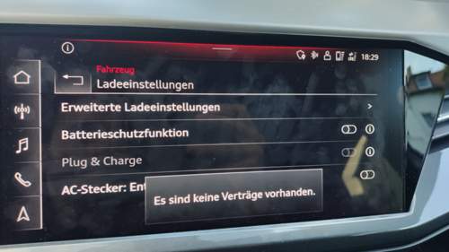

habe erst diese Woche meinen Q4 erhalten. Habe mich jetzt für die E-tron Charging-Karte registriert und eben im Portal gesehen, dass unter dem Punkt "Services" auch "Plug & Charge" aufgelistet ist.
Ich hatte aber vor kurzem irgendwo gelesen, dass dies wohl nur bei den e-tron´s funktioniert. Hat da schon jemand Erfahrungen machen können?

Der Audi Q4 unterstützt weder "Plug&Charge" noch EnBWs Autocharge. Letzteres wird Gerüchten zufolge niemals kommen, weil der VW-Konzern Autocharge nicht mag und Plug&Charge favorisiert - aber ob und wann Plug&Charge für den Q4 kommt, weiß kein Mensch.

Grundsätzlich geht das, Audi hat das für alle e-Tron Modelle in KW48/21 rausgebracht:
https://www.audi-mediacenter.com/.../...komplettiert-ladeangebot-10689
Aktuell ist es aber beim Q4 nicht möglich. Ich gehe aber davon aus, dass hier auch beim Q4 nachgelegt wird. Technisch sollte er das ja können. Das Problem liegt eher bei den Zertifikaten, welche hier ausgetauscht werden bei der Autorisierung. Das gute an der Software ist, dass es irgendwann gehen wird. Für mich würde es schon ausreichen, wenn P&C an der privaten Wallbox zu Hause funktioniert.

Ich finde man muss immer die entsprechende Technologie dahinter verstehen. Da der Q4 mit Random MAC-Adressen arbeitet, kann das nicht das eindeutige Merkmal der P&C Identifizierung sein. Wir sprechen hier von Zertifikatsaustausch nach ISO Norm und das muss sowohl die Wallbox als auch das Auto können. Das alles basiert allerdings auf Softwareebene sodass wir hier einfach abwarten und hoffen müssen.

Du verwechselst leider immer noch P&C und Autocharge. Letzteres setzt auf eine eindeutige Mac Adresse des Fahrzeugs und die Ladesäule fragt übers Internet eine Datenbank ab, ob du mit dieser Kunde bist.
Bei P&C findet ein Zertifikatsaustausch statt, dieses Zertifikat muss aber in einem Steuergerät hinterlegt werden und (Gerüchten zufolge) soll das nicht gerade trivial sein. Die Abrechnung erfolgt dann über das Auto, nicht über die Säule.

Aktuell können wir ja festhalten, dass P&C und auch Auto Charge nicht funktionieren.
