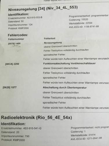

Hallo Liebe Gemeinde,
Habe das Problem das mein Luftfahrwerk weder hoch noch runter fährt.
Alles hat damit angefangen das ich im Feb. mein Auto gewaschen habe, danach fuhr das Auto nochmals
runter aber nichtmehr hoch.Einige Stunden später habe ich ein "Relais-Klackern" Beifahrerseite wahrgenommen.Derzeit blinken beide Leuchten Orangene und die Grüne für das Runterfahren. Die Grüne geht irgendwann aus. Die orangene blinkt pausenlos.
Was ich bereits gemacht habe:
Kompressor plus Ventilblock getauscht.
Relais ( weis net ob das der richtige platz dafür ist unterm lenkrad rechts Relaisträger) getauscht.
VCDS Stellglieddiagnose geht garnicht Normal Niveau kann nicht angefahren werden.
VCDS hatte vorher immer Leck im System Übertemp Kompressor.
Ich habe alle leitungen überprüft nirgends eine leckage.
2. Test
Normalniveau anfahren per Stellglieddiagnose und 12v von einer Batterie drauf , wagen fährt hinten hoch vorne leider nicht. Steuergerät hat sich gestern nicht gemeldet d.h. keine Verbindung seit heute morgen geht es aber wieder.Fahrwerk wurde neu angelernt nachdem es die Regellage verloren hatte.
Derzeit zeigt das System nach ca 5-10min an
02250 - Funktionsabschaltung Ventileinschaltdauer
001 - oberer Grenzwert überschritten - Sporadisch
Freeze Frame:
Fehlerstatus: 00100001
Fehlerpriorität: 6
Fehlerhäufigkeit: 1
Verlernzähler: 96
Bin etwas ratlos kann mir vielleicht jemand helfen ?=?=?
Wäre sehr dankbar
MFG
LEO

Restdruckhalteventile überprüft?? Batterie ist weniger die Ursache, es sei denn es sind Unterspannungsfehler abgelegt. Das Fahrwerk wird eh nur bei laufenden Motor diagnostiziert!

Die Restdruckhalteventile sitzen an jedem Federbein zwischen Druckleitung und Feder. Sollte da eins klemmen, geht da keine Luft mehr durch. Also die Dinger überprüfen, Vorsicht beim Ausbau wenn Fahrzeug nicht aufgebockt ist!!! Sind die Werte der Niveausensoren plausibel?
Micha
Also die Werte sind alle im Plus Bereich habe schon langsam angehoben mit Wagenheber jede Achse um paar mm Werte werden dargestellt

Wenn der Druck im System stimmt, der Kompressor läuft und die Niveauwerte plausibel sind gibt es keinen Grund warum das Fahrwerk jetzt nicht funktionieren soll?!? Den Ventilblock hast Du ja schon getauscht! Lassen sich denn die Federn einzeln ansteuern? Was sagt der Fehlerspeicher jetzt? Systematisch vorgehen!
Micha
