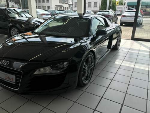

Hallo Leute,
Ich bin neu hier in der Gruppe und bräuchte mal euren Ratschlag und Hilfe :)
Ich habe mir diese einen Audi R8 Bj 2008 Rtronic 4.2fsi gekauft mit 78000 km.
Ich habe 2 Probleme und eine Allgemeine Frage!
Meine Probleme sind das die Mode Taste am Lenkrad funktioniert iwie nicht und
die Sporttaste geht auch auch nicht :/
Alles funktioniert am Lenkrad außer die Mode Taste obwohl man sie klicken hört wenn man drauf drückt.
Bei der Sporttaste klickt gar nix die kann ich wiederstandslos runter drücken.
Was kann mich das kosten das richten zu lassen habt ihr da Tipps oder Ratschläge.
Meine Frage nun, da ich ja Daweil noch nicht mit dem Sport Modus gefahren bin, wollte ich wissen ob das wirklich normal ist das der R8 gefühlsmäßig so langsam schaltet. Die Kraft/ Beschleunigung wird komplett raus genommen und man nickt schon fast mit dem Kopf jedes Mal ??
Was auch wichtig ist der R8 hat vor 30.000 Kilometer das letzte Service gehabt. Das heißt wichtig ist das Öl und alles so schnell wie möglich großes Service auch für das Getriebe, aber ob dass dann beim schalten einen Unterschied macht?
Danke für eure Antworten.
Lg David

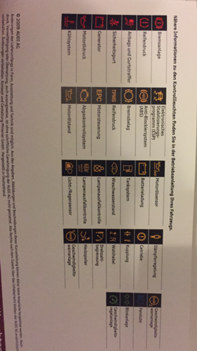

Ich würde an deiner Stelle kurzfristig einen telefonischen Termin bei Audi zum Auslesen des Fehlerspeichers machen, wahrscheinlich wird da was hinterlegt sein. Im Bestfall ist es wirklich nur der Schalter. Irgendwelche Fehlermeldungen wie auf dem Bild im Anhang hast Du aber keine oder?

Bei mir leuchtet nur das Reifendruck Symbol auf.
Wie kann ich das bestätigen und wie kann ich den mittleren Bildschirm steuern (mit der Mode Taste normal oda)
Wo ich durchblättern kann Verbrauch, Fehlermeldung, navi usw.
Lg
Reifendruck müssen die Sensoren angelernt werden. Geht per VCDS
Blättern kannst du mit der Auf/Taste am Scheibenwischerhebel bzw der großen Reset Taste unten dran
