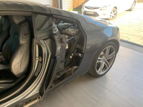

Audi R8 Sideblades von V8 auf V10 Umbauen.
Was braucht man dafür, außer natürlich die V10 Sideblades.
In der Suche habe ich nichts gefunden.
Danke vorweg.

Die seitlichen Lüftungsgitter, die gibts mittlerweile einzeln von Drittanbietern, als ich umbaute gab es die nur komplett mit den Seitenteilen, 522 € je Seite zzgl. lackieren.
Die Klebebänder oder wie man die nennt, auch noch nen 50er. Aufpassen beim Abbauen auf die Plastikdeckel, die sind auch Schweineteuer.

Die gibt es leider nicht einzeln und du musst das ganze Seitenteil kaufen :/
Richtig lustig wird es bei den carbon blades, die mal eben deutlich über 10k das paar kosten.
Die grundierten sind mit knapp 3k dagegen noch günstig.
Die original Seitenteile mit Lüftungsgitter kosten 522 € / Stück. Carbonblades kannst originale evtl. bei Ebay schiessen, 1500 - 2000 der Satz.

Damit wir uns richtig verstehen. Ich brauche diese Gitter vom V10.
V10 Sideblades habe ich schon.
Das sag ich doch, Die Gitter gibts seitens Audi nur komplett mit den Seitenteilen wo sie befestigt sind.

Was ne Schei.......dann kann ich meine V10 Blades ja nicht verbauen. Ich muss wohl gleich heulen.
Wenns vernünftig aussehen soll kommst nicht drum rum.
Aber hey, hab mir vor Jahren in meiner Unwissenheit einen Carbondiffusor vom V10plus Facelift geholt, erfordert Heckschürze, Auspuff, Heckschürzenträger, runde Auspuffblenden, Lüftungsgitter mit Lamellen hinten (diese Plastikteile alleine kosten schon nen Tausender). Ich leide mit Dir.
