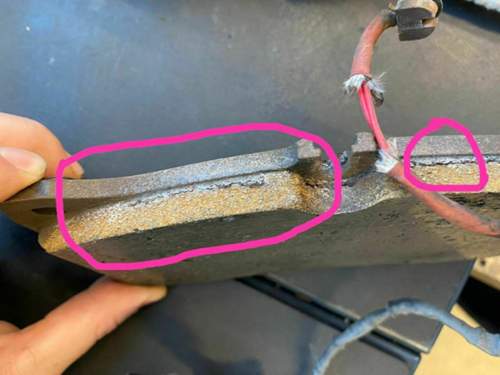

vielleicht kann mir einer von euch helfen. Ich habe einen Audi RS4 Bj. 2018 mit der Keramikbremse. Das Fahrzeug ist nun 30.000km gelaufen. Ich war mit dem RS am Wochenende das erste mal auf der Nordschleife. Wir sind eine gemütliche 8:40 Runde gefahren und nach der 1. Runde hat es aus dem vorderen Radhaus so dermaßen gequalmt, dass ich echt Angst um die Bremse/das Fahrzeug hatte. Neben der Rauchentwicklung hatte ich auf den letzen 3-4km auch mit starkem Fading der Bremse zu kämpfen. Das kann doch nicht sein...?! Jetzt kommt allerdings der Hammer. Ich habe bei meinem Audi- Partner angerufen und gefragt was da los war...die Antwort kurz übersetzt: Wie kann man so bekloppt sein und mit so einem Auto auf die Nordschleife fahren. Dafür wäre das Auto nicht gemacht. Wenn die Bremse dadurch einen Schaden genommen hat würde ich keinen Anspruch auf Gewährleistung mehr haben...Wie seht ihr das? Ich empfinde diese Aussage als extrem unverschämt. Wofür soll ich den bitte sonst eine Keramikanlage für mehr als 6000 Euro kaufen? Wenn ein Auto wie der RS4 noch nichtmal eine "normale" Runde aushält ohne das die Bremse einen Schaden nimmt ist das für mich inakzeptabel. So ein Auto ist doch bitte nicht nur als Showcar konzipiert worden...Ich empfinde die Reaktion aber vor allem die Tatsache das so etwas passiert und man nicht bereit ist mir vernünftig zu helfen als kundenunfreundlich und überheblich. Ich freue mich auf eure Kommentare.

Mit Porsche oder Lotus kannst Du einen RS nicht vergleichen, leider. Auch wenn Audi was anderes anpreist, es ist KEIN Tracktool bzw dafür nicht geeignet. Leistung und Fahrwerk stimmt aber Bremsen nicht.
Das Problem wird nicht die Keramik Scheibe oder die Beläge sondern die mangelhafte Kühlung eben dieser sein. Selbst Kleinwagen haben heute aktive Bremsbelüftungen, was Audi schlicht nicht umsetzt. Notgedrungen gibt es viele Bastellösungen im Netz. Seit BJ 2000 fahre ich Audi, von B5 zu B7, B8 und nun auch B9. Allesamt haben sie zwar ausreichende Bremsengröße aber die Belüftung/Kühlung ist nicht ausreichend. Selbst in den stärker motorisierten Varainten. Immer wieder findet man Themen zu verzogenen Bremsscheiben oder verglasten Belägen durch Überhitzung.
Schau doch mal im Radhaus Deines RS ob Führungen für eine Bremsenbelüftung existieren. Normalerweise sind dann irgendwo Leitbleche oder Ansaughutzen vorhanden. Wenn nicht, bau Dir was oder achte beim nächsten Schleifenbesuch auf mehr Bremskühlung. Hier auch die Frage was für Felgen du hast (Foto?), kleienre Felgen mit vielen großen Speichen verringern die Kühlung.
Ich bin kein NS Experte aber habe mich viel mit dem Thema befasst weil ich bis heute gerne mal dort fahren würde (>500km Anreise). Es wird von NS Freaks immer wieder empfohlen noch weit vor dem Galgenkopf Bremsen und Motor durch langsamer fahren zu kühlen und insb die Döttinger Höhe langsam zu fahren für Kühlung.
Zu der Aussage deines Audi Typies muss ich nix hinzufügen oder? Geh woanders hin und lass einen Experten mal schauen ohne den Hinweis auf NS. Sag lieber Sachen wie Bremsen von 250 > 0 auf der AB wegen Hindernis oder so.
