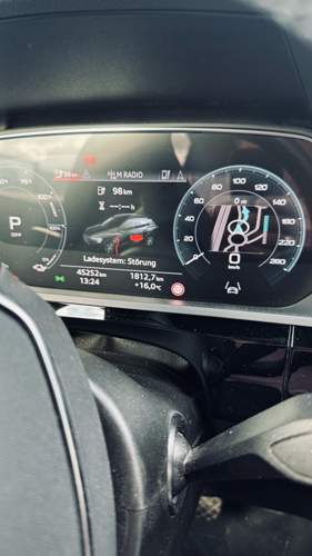

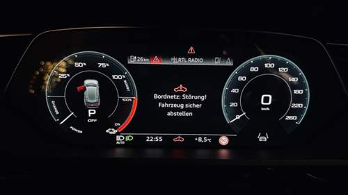

und ich war vor 3 Wochen in der Werkstatt weil die Steuereinheit die auf dem Akku sitzt, defekt war und ausgetauscht wurde. War nach einem extremen Starkregen auf der Autobahn. 5 Stunden später ging nix mehr, e-tron musste abgeschleppt werden.

Umso plausibeler erscheint nun auch, das soviele e-tron bei Regen nicht mehr nutzbar waren und final ausgefallen sind. Hoffentlich passiert aufgrund dessen, jetzt nicht noch mehr Fahrzeugbrände beim Audi e-tron, bis die Mängel beseitigt sind und hoffentlich erstreckt sich das nicht auch noch auf den neuen Q8 e-tron.

Meiner hatte zwar diesen Defekt mit dieser Schaltbox für den Akku.
Ist aber auch nicht betroffen.
