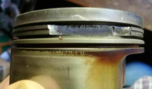

Ich habe bilder von der Übherholung bekommen, die laufbuchsen sahen super aus, die frage ist nur warum nur links?
Icj denke links haben die einen fehler gemacht.
Img-6576
bild 2 laufbuchsen
Img-6576
Die Laufbuchsen vom Bkk sind mit Nikasil beschichtet. Wenn du nicht ohne öl fährt oder sowas bekommt man die nicht kaputt. Ok. Dann ist das Problem auf einer Bank nur. Vielleicht ist ja sogar die Kopfdichtung daran schuld das öl in einen Brennraum kommt. Die betroffenen Brennräume sollte man finden. Sind dann extrem voll mit verbranntem öl. eventuell findet man den oder die Brennraüme mit einer Kompressionsprüfung. Durch öl im Brennraum wird der Kompressionsdruck höher. Eventuell könnte man die Werkstatt damit überzeugen? Wer gibt sowas gern zu und macht nochmal den Motor raus. Frag sonst mal bei der Dekra Ein gutachten erstellen. Wobei die meist sowas auch nicht können
