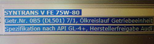

Welche Ölwechsel fallen den sonst noch an außer Getriebe/Motor?
Bei mir waren es:
Motor Öl ca 7ltr.
DSG Kupplungs Öl 7ltr.
Schaltgetriebe/Differential VA Öl 4.5 ltr.
Hinterachsdifferential Öl 1 ltr.
Ok welches hast du für VA und HA genommen?
@SPower470 schrieb am 2. Juni 2020 um 14:43:53 Uhr:
VA Castrol Syntrax Transaxle 75W 90
HA Castrol Syntrax Longlife 75W 90
