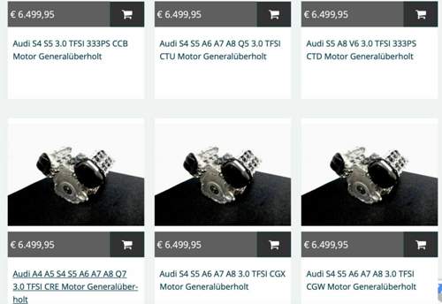

Das mit dem Neuen Motor von der Seite scheint mir die beste und günstigste Lösung zu sein. Die Frage ist welcher ist der richtige/passt in meinen Wagen? Für S5 giebt es 3 verschiedene Bauarten/Modelle???
https://www.vankronenburg.nl/motoren/vag?product_list_limit=all
Bildschirmfoto-2021-10-21-um-14-36
Themenstarteram 21. Oktober 2021 um 13:27
Habe den richtigen gefunden:
Ich werde der Haftenden Partei folgenden Vorschlag machen:
Habe gerade noch einmal mit AMAG Telefoniert, sie würden den Einbau eines generalüberholten Motors durchführen. Das wäre also mein Vorschlag.
Anstelle 19’000 für eine Reparatur zu bezahlen, welche vielleicht gar nicht erfolgreich sein wird und dann wird ein neuer Motor von Audi für 26’000.- bestellt womit wir im Schlimmsten Fall bei 45’000 Franken wären, wäre ich damit einverstanden einen Generalüberholten Motor für 7000.- zu bestellen diesen von Amag für ca. 2000.- einbauen zu lassen und ich hätte einen neuen Motor und wer auch immer die Kosten tragen muss, hat eine Menge Geld gespart da meine Variante ca. 9000-10’000 kosten wird aber dafür kann auch nichts schief gehen.
Hier der Motor:
https://www.vankronenburg.nl/.../
Deiner Werkstatt ist aber schon bewusst, dass der Motor ohne Anbauteile ist und noch komplettiert werden muss. Da kommt einiges an Material und Arbeitszeit on Top.
2000.- vielleicht für einen einbaufertigen Motor.
Frag lieber nochmal nach.
