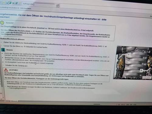

Servus!
Alle elektrischen Verbindung sind okay.
Ich würde mich nun an den Sensor zu schaffen machen.
Gehe ich recht in der Annahme, dass er an dem linken Verteilerblock (siehe Bild) sitzt?
Viele Grüße und einen schönen Start ins Wochenende!

Nachdem ich nun allen Hinweisen nachgegangen bin, habe ich folgendes probiert:
Ich habe (Zündung aus) die Kraftstoffleitungen an beiden Hochdruckpumpen, gleichermaßen, gelöst.
Auffällig dabei war, dass die (in Fahrtrichtung) rechte Pumpe enorm lange brauchte um den Druck abzubauen.
Ich habe also fix mal die Firma „Autewo“ angefragt, ob sie noch die entsprechen Pumpen auf Lager haben.
Innerhalb von 2 Tagen war alles da und der Preis war einfach unschlagbar.
Beide Hochdruckpumpen sind nun getauscht und der „Dicke“ läuft wie ein Uhrwerk!
