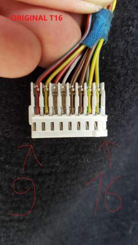

Hallo Leute,

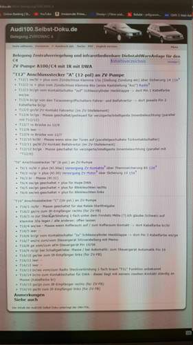

ich weiß das es schon viele Thema dazu gibt, aber nicht weiter komme. Hab alle Forum durchgelesen und mir haben auch schon Leute aus diesem Kreis, private Infos zukommen lassen, wie Stromlaufpläne, von der Originalen ZV 4A0 862 257 J bzw., Slp ab 95er. Problem eine Seite Fehlt mir in der PDF. Heißt ich kann nicht jedes Kabel, von der Farbe zuordnen, was es ist. Habe auch den Slp von der ZV, ab 97er, für 8L0 862 257G.
Der ist vollständig soweit ich das sehen kann.

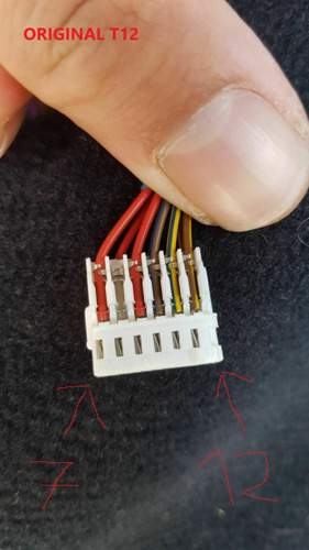

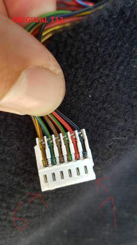

Ich füge die Bilder hinzu von der Originalen PIN Belegung, wie es Original war und wie ich es jetzt habe, + die Kabel wo ich raus hab und nicht zu Orden kann. Es sind noch Kabel im PIN drinnen, wo ich auch noch nicht weiß, was sie bedeuten und wo die hin kommen.
So jetzt zu meinen Problemen, die ja mit Sicherheit bestehen, weil noch nicht, alles Richtig um gepinnt ist. Meine Innenraumbeleuchtung, geht noch gar nicht, bei Türe öffnen. Ich weiß da nämlich zB. noch nicht, welches Kabel das von der Originalen sein soll. So weit ich das Rauslesen konnte von der ZV Original, soll das ro/bl sein. ??? Wo das Kabel bei der neuen hinkommen sollte, ist klar.
Nächstes Problem.
Auf und Zu sperren. Ich weiß nicht, wie das jetzt am besten beschreibe. Es gibt ja die Türkontaktschalter im Schloss, so weit ich das Verstanden hab, für Schloss, offen und zu. Richtig? Das sollte Kabelfarbe, br/gn sein, Original Belegung T12/3 für Türschloss AUF, und sollte auf die Neue ZV, PIN T16/9 kommen?? Dann ZU, sollte Kabelfarbe br/gr sein, auf Original Belegung T12/4 und kommt auf die neue ZV, T12/10?? Für die Heckklappe, gibt es die Schalter ja auch. Da, für Türschloss auf, Original T16/11 Kabelfarbe br/gn, war leer!!! und sollte auf die neue ZV, T12/5 kommen. Türschloss Heckklappe zu, Orgi. T16/6 Kabelfarbe br/gr, war da und kommt auf die neue ZV, T12/6. Das habe ich so gemacht und hatte folgende Probleme (hab die vllt falsch rausgelesen aus dem Slp, hab dann bissel rumgespielt, also die Kabel getauscht und so), dass das Auto nicht zugesperrt, bei Schlüssel nach rechts drehen, aber DWA scharf war. Oder es in eine dauerschleife fiel, auf, zu, auf, zu und so weiter. Oder, das es mit Schlüssel nach links drehen, zugesperrt hat. Oder das es zu und auf ging mit rechts zu und links auf, aber bei Zündung einschalten, die DWA an ging. Oder wie ich es jetzt hab, macht es auf und zu, in der richtigen Richtung, aber bei Zündung an, mir das Auto zusperrt. Also ist noch mit ein Haufen Fehler behaftet. Wie gesagt, konnte noch nicht alle Kabel zuordnen bzw. hab dich noch nicht richtig um gepinnt. Seit drei Wochen muss ich auf meine S6 verzichten. Lese mich zu tote. Probiere rum und tu und mach und komm mit allen Infos was ich bis jetzt hab nicht vom fleck. Nervt langsam Tierisch. Bin sehr geduldig. (Bin Ausbilder so am Rande;) )

Also hab die Pumpe umcodiert, jetzt geht´s richtig. Der Wert 16 muss man von der Codierung abziehen, für die Umgekehrte Pumlogik oder so schimpft sich das.
Braun/grau ist für die Schließzylinder, Signal "ZU" (Heckklappe Ori. T16/6, neu T12/6. Türe Ori. T12/4, neu T12/10)
Braun/grün " " " " , Signal "Auf" ( " und Türen hängt alles auf einem, wenn man den Kabelstrang bissel auf macht, sieht man es. Ori. T12/3, neu (Trennen und Durchpipsen, ich hab mir die Kupplungsstation hinten links im Kofferraum genommen, da man dort die die Seitliche Verkleidung wegmachen muss und den 6-fach Stecker, Weiß einfach schnappen muss, bissel versteckt aber findet mann.) Heckklappe T12/5, Tür T16/9)
