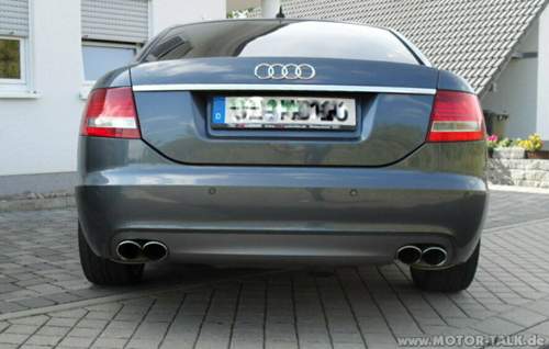

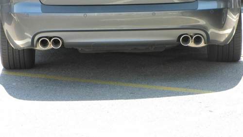

Nach 3 Stunden herumforschen gebe ich auf und hoffe dass mir jemand weiterhelfen kann.
Ich habe einen A6 VFL Benziner mit 2 geraden Endrohren und möchte 4 Endrohre haben. Ich möchte nicht eine ganze Auspuffanlage kaufen sondern nur die Endrohre. Ist es möglich einfach 2 Rohre anzuschweißen oder mittels Halterungen anzubringen? Oder sollte ich am besten gleich so etwas besorgen -> http://www.motor-talk.de/.../endrohr-i203597057.html
Weiß jemand welcher Diffusor der richtige für den S6 LIMO Vorfacelift OHNE Anhängerkupplung ist??
Im Forum stößt man leider auf viele verschiedene Teilenummern.
Limo 4F5807521J

also laptop läuft
hier mal der link zu der seite
http://www.quality-tuning.de/...doppelendrohr-2x76-l190-200-in60-links
hier bilder vom fertigen zustand und die farbe des diffs
bild 1
bild 2

Für die Endrohre kleckst du einfach auf dem Link in meiner Signatur! Die sind sehr gute Qualität und passen perfekt, haben hier im Forum sehr viele dran.
Richtig die Rohre von michaerz und der diff stimmt auch 4F5807521 J
