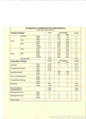

gestern habe ich eine Achsvermessung machen lassen, die haben echt keine Ahnung davon
Lenkrad steht schief und er fährt sich noch schlechter, als vorher. Quattro kann halt nicht jeder einstellen, Günstig ist halt nicht immer gut, werde da nie wieder hingehen aber ich konnte ja nicht hören, das habe ich nun davon

Hingehen Reklamieren, die müssen es vernünftig machen. Das geht ja garnicht!
Solange einstellen lassen bis es geradeaus steht und das Auto auch so fährt. Lass dir die Werte ausdrucken und poste sie hier, damit wir auch mal drüber schauen können ob das richtig gemacht wurde!
Besser du lässt dir das Geld wiedergeben und lässt es richtig machen. Die stellen dir doch wieder nur Mist ein. Selbst schon oft erlebt.
