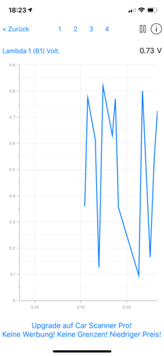

Hallo Zusammen.
Bei meinem Audi spukt die Lambdasonde Auf Bank1 Sonde 2
Sehe ich das Richtig das Diese nach dem Kat auf der Beifahrerseite ist?
Wenn ja, hat jemand ne Teilenummer?
LS
LS
2 Antworten
richtig , rechte Seite , für AVP wäre es 077906265H
