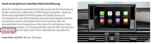

Hab seit Montag meinen gebrauchten A6 Avant von 03-2018 und wollte mein Android Handy anschliessen um Anroid Auto zu nutzen. Leider ist die Funktion Audi Smartphone Interface im MMI grau und nicht auszuwählen, siehe Bild.
Kann es sein das mein A6 Android Auto nicht unterstützt?
Auf die Audi Seite habe ich gelesen das man die Aktivierung fur 250€ erwerben kann, ein sogenanntes Aktivierungsdokument. Hat jemand da Erfahrung oder geht das auch ohne Kosten?

ja du hast nur die "vorbereitung" daher es muss über audi aktiviert werden
-einfach codieren, freischalten ist da nicht

Auf der Audi Homepage Seite steht nur das ein Aktivierungsdokument benötigt wird und in der Werkstatt nur freigeschaltet wird. Was ist Hardwareseitig? Da einige das Handy Symbol am usb haben und wie bei mir kein Symbol. Tauschen die das auch, weiß du das zufällig Scotty?
du musst die Doppel USB Dose haben; dann läuft es darüber und kann aktiviert werden
Ohne Handy Symbol.
meine der reicht aus
Ok dann werde ich mal nachfragen. Die wollen ja 250€ für die Aktivierung, das nicht noch Hardwaretechnisch was dazu kommt.

Hab meinen 4G 2.0tdi Ultra Bj 03.2018 vor 2Wo nachgerüstet.
War mit dem Akitivierungsdokument bei Audi.
Funktionierte tadellos.
